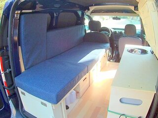

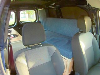

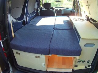

Du hast bei den Schaumstoffen (oder was das ist) so viele Ecken reingeschnitten. Hast Du die in den Bezügen auch? Das könnte ich glaube ich gar nicht.
Das ist eine Kaltschaummatratze von Amazon. https://www.amazon.de/gp/product/B01N2VDH8X/ref=oh_aui_detailpage_o00_s00?ie=UTF8&psc=1
Die ganzen Ausschnitte sind die Holme und Unebenheiten der Karosserie. Wenn die Matratze zugeschnitten ist, legt man sie einfach auf den Stoff und schneidet mit 1cm Zugabe die Form aus. Dann noch die Matratzenhöhe als Stoffstreifen schneiden und zusammennähen. Ist eigentlich kein Hexenwerk. Allerdings bin ich genetisch vorbelastet. Meine halbe Familie ist in diesem Gewerbe tätig (gewesen). Meine Mutter hat mit Nähen die Familie ernährt. Sie hat in Heimarbeit Totenhemden für einen Bestattungsgroßhandel genäht als ich ein Kind war. Diese Industrienähmaschine hat mich als Kind sehr begeistert. Die ging ab wie ein Rennwagen.
Einfach mutig rangehen, das kriegt man hin und es kostet nicht viel. (keine 50 Euro) https://www.amazon.de/gp/product/B00MXW9GDK/ref=oh_aui_detailpage_o02_s00?ie=UTF8&psc=1

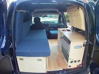

Hinten siehts jetzt so aus, sieheFoto). Das wird noch ordentlicher wenn alle Kabel liegen und zusammen gebündelt wrden. Außerdem fehlt noch eine 40A Sicherung im kurzen +Kabel von der YellowTop zum Booster. Die Starterbatterie ist vorne unter der Haube mit 50A abgesichert.
Das Kabelbündel ist die Leitung zum Temperatursensor. Den habe ich an den Minuspol geschraubt.

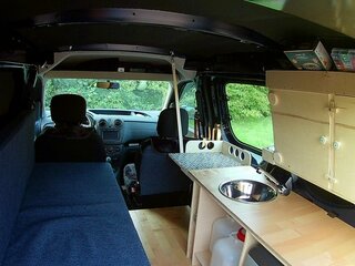

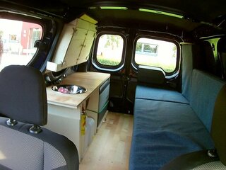

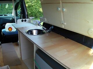

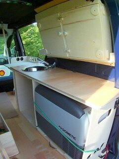

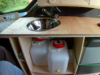

Ich habe jetzt einen Wasserhahn. Außerdem ist die Küchenplatte jetzt mit Echtholz belegt. Unter den Kocher kommt ein Blech. Ein paar Kabel habe ich noch gezogen und Anpassarbeiten erledigt. Morgen gehts zum Baumarkt und Wasserschläuche kaufen damit am nächsten Wochenende Wasser fließt. Da kommt der erste Testlauf.

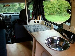

Heute habe ich die Kocherstelle gefliest. Das Parkett hat nicht gereicht so das was Anderes her musste. Die Fliesen habe ich mit Würth Sprühkleber befestigt. Der sollte etwas flexibler sein als richtiger Fliesenkleber. Mal sehen wie sich das in der Praxis macht.
Dann kamen heute endlich die Sicherungshalter für die Absicherung der 10mm² Kabel. Jetzt ist alles elektrische angeschlossen bis auf die Beleuchtung. Die kommt erst mit der Wandverkleidung weil ich noch nicht genai absehen kann wo die LED Stripes am besten angeklebt werden.
