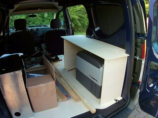

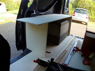

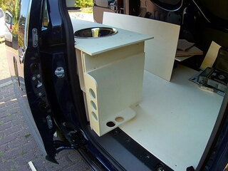

Um jetzt erst mal was reinzubekommen und eine Grundlage zu haben, habe ich die Arbeitsfläche angefertigt.

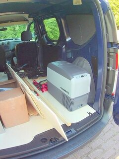

Die Kühlbox soll darunter und muss irgendwie zugänglich gemacht werden. Wahrscheinlich kommt sie auf Auszüge. Morgen fahre ich aber erst mal zu Tüv um die Standheizungssituation an der Hecktüre abzuklären. Die muss zuerst dran um innen die Luftverteilung mit einzubeziehen.

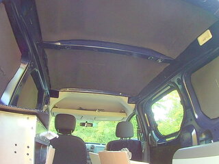

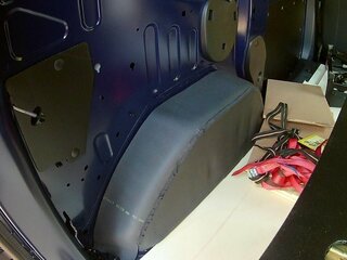

Hier kommen auch noch die Fotos vom Armaflex nachgeliefert.

Ich finde es gut, das du den Platz bis zur hinteren Tür nützen willst.
Allerdings... Kommt auf der Beifahrerseite ein Kasterl? Wenn du das nämlich als Unterbau fürs Bett nimmst kannst du im Bett nicht mehr sitzen. Die Platte ist nämlich schon sehr hoch.
Wenn ich könnte würde ich ja den Kühlschrank um die Deckel Höhe im Auto Boden versenken. Geht aber nicht.
Klebt das Armaflex nicht in allen Vertiefungen?
Es sieht für mich so aus als ob du da an einigen Stellen im Kotflügel drüber gespannt hättest. Es wird sicher nicht runter fallen. Ich frag nur zum Verständnis.

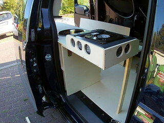

Die Idee mit dem Gas Herd... Top!

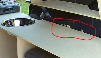

Aber zur Befestigung kann ich dir was sagen. Ich nutze bis jetzt nur vorhandene Löcher im Blech. Da ich einen Dokker Express habe, liegen die alle frei. Ich habe hinten nur ein paar kleine Plastikabdeckungen, die ich teilweise entferne. Hinter die Löcher im Blech habe ich Holzleisten geklebt. (siehe Foto) So kann ich von vorne mit Holzschrauben da reingehen. Einige Löcher haben auch M6 Gewinde, da kann man mit metrischen Schrauben arbeiten.

Hinter dem großen Loch sieht man die Holzleiste, die ist hier 25 cm lang und deckt 4 Löcher ab. Die Schrauben sind zum ranziehen ans Blech bis der Kleber trocken ist. Danach kommen sie raus und ich kann die Arbeitfläche damit fixieren.
Du hast genau die Löcher verwendet die diese Ablage halten.
Perfekt und danke für das Detail

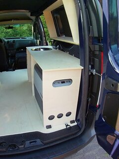

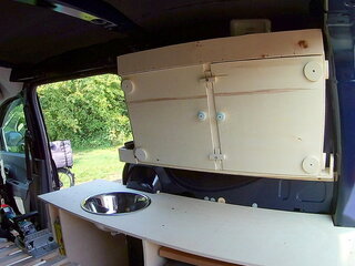

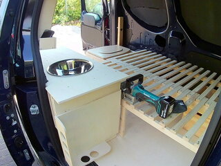

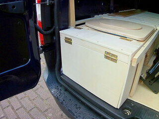

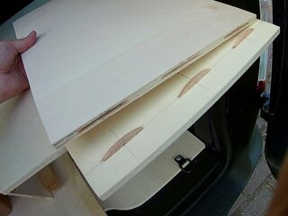

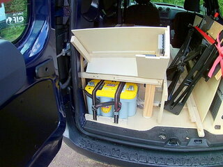

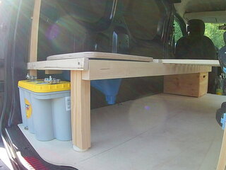

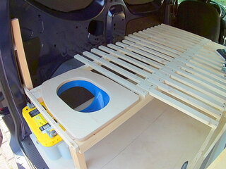

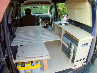

Weiter geht´s. Ich habe viel Kleinkram gemacht den man nicht direkt erkennt und der sehr lange aufhält. Die Schranktüren mussten einzeln angepasst werden weil der Schrank durch die ganzen Schrägen und Wölbungen nicht rechtwinkelig geworden ist. Optisch fällt das kaum auf weil das Auto keine Bezugskannten hat. Ist eben alles rund. Dafür dauert die Anpassarbeit seine Zeit.

Hello Stephan 2703
Du machst das super!
Dein Handy-Fach finde ich genial!
Lattenrost ist top:yes:
WC möchte ich auch an dieser Stelle planen.
Die Runden Holz Scheiben an deinem Hänge Kasterl ... Ist das Zierde oder hat das eine Funktion?
Bitte Zeig wo du das Hänge Kasterl an der Karosserie befestigt hast.
Tolles Werk, schön zu sehen wie du voran kommst.
Gruß Travel
Der Hängeschrank ist unten auf einer Holzleiste geschraubt. Da waren genügend Löcher im Blech so das ich keine bohren musste. Oben habe ich 2 Winkel angenietet. Fotos mache ich davon noch.
Die runden Teile haben eine Funktion. Das Türholz ist nur 6mm dick und die Scharniere würden nicht halten da sie Federn haben. Deswegen musste eine Verstärkung her. Ich hatte die runden Scheiben von der Lochsäge liegen und fand das ganz nett. Später wird alles noch mit Wallnussbeize gedunkelt und geölt.
Wow, das sieht jetzt alles viel größer aus Innen. Wie breit ist denn das Bett im geschlossenen Zustand?
Das Bett ist ausgezogen 1,90 x 1,00 m. Oder meinst du die Größe der Sitzbank wenn der Lattenrost eingeschoben ist? Das müsste ich erst messen aber so ca. 60cm x 1,80m. Die genauen Maße weis ich erst, wenn ich die Polster zugeschnitten und eine gerade Rückenlehne angefertigt habe. Da sind noch ein paar Rundungen und Holme zu begradigen. Allerdings kommt jetzt erst die Elektrik. Heute habe ich den Ladebooster und den Sicherungkasten angebracht. Fotos kommen erst morgen, habe heute keine mehr gemacht weil ein Gewitter aufzieht.

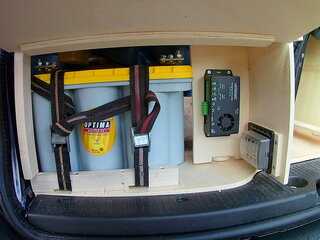

Das ist der Elektrokasten. Darin sind schon mal der Ladebooster und der Sicherungskasten. Alles noch ohne Kabel.
Man kann den Deckel anheben um reinzusehen oder den ganzen Kasten nach oben schwenken, z.B. zum Batterie ausbauen. Das letzte Bild istr der Oberschrank von innen. Da ist der Haltewinkel zu sehen. Den muste ich mit 2 Nieten ans Blech pappen. Beidseitig.

Du hast sehr gute Ideen. Akku ganz hinten und Kiste zum Hochklappen.
