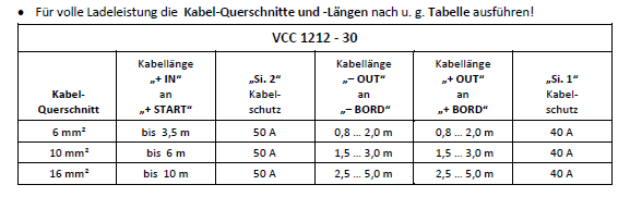

Alle Kabelquerschnitte nach Herstellerangaben verlegt. In meinem Fall 10mm² bei 5,5 Meter Kabellänge. Masse sowohl direkt vom Minuspol auf Fahrzeugmasse an vorhandenem Massepunkt des Dokkers hinter der linken Seitenverkleidung wie auch Verbindung der beiden Minuspole mit 10mm². Die Verbindung der Minuspole ist eigentlich nur bei isolierten Aufbauten nötig aber ich hatte das Kabel schon liegen und es deswegen mit angeklemmt. Zuviel Masse kann´s ja nicht geben.

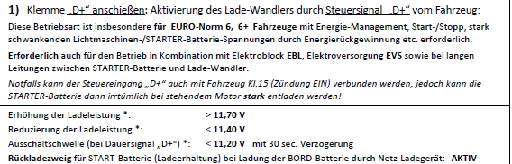

Das Schaltsignal D+ habe ich vom Zigarettenanzünder geholt. In diesem Fall dann Zündungsplus. Auch das liegt gleich mit der Spannung der Starterbatterie und kommt auch als Schaltsignal am Ladebooster an. Die Leuchte "Charge" leuchtet wenn das "D+" Signal ankommt. Hier ist kein Fehler erkennbar.
Hier sieht man die Schaltschwellen. Ab 11,7 Volt müsste der Booster sich einschalten.

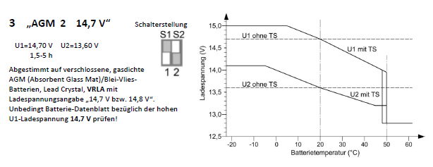

Ich habe Votronic angeschrieben und warte auf deren Antwort. Da ich ja bereits das Gerät ausgetauscht habe, kann ich ein defektes Gerät wohl ausschließen. Ich bin ratlos. Habe jetzt schon den Temperaturfühler ausgebaut und durchgemessen. Ohne Temperaturfühler blinkt die Chargeleuchte. Dann müsste eigentlich linear geladen werden, also ohne Temperaturangleichung. Tut sich aber auch gar nichts.
Die U1 Ladespannung müsste nach Einschalten des Boosters kanpp15 Volt betragen, je nach Temperatur. Ohne Fühler 14,7 Volt. Schalterstellung habe ich auch beachtet. Da kann man AGM1 AGM2 Gel und LIFePO4 mit wählen.
Hattest Du den Ladebooster zuvor einmal mit Signal für Dauerplus, und dann umgestellt, dass er ohne Signal - also auf Basis der eingehenden Spannung - schaltet?
Ich hatte das so bei mir, und danach schaltete der Ladebooster nicht mehr, da er - wenn er einmal ein Dauerplus-Signal erhalten hat, immer darauf wartet.
Um ihn zu resetten, muss man ihn 10 Sekunden von jeglichem Strom trennen. Danach schaltet er wieder basierend auf der eingehenden Spannung.
