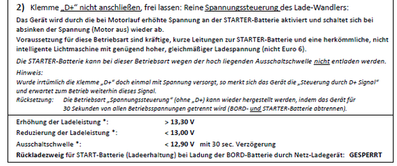

Das wäre so, wenn ich ohne D+ arbeiten wollte. Aber ich will ja mit D+ arbeiten und das merkt er sich wenn es einmal durchgeschaltet war. Euro 6 Fahrzeuge sollen nicht ohne D+ angesteuert werden weil die Einschaltschwelle dann so hoch liegt, das der Ladebooster fast nie mehr durchschaltet.
So sähe das aus:
Da müsste man 13,3 Volt erreichen damit der Booster lädt und unter 12,9 schaltet er ab. Im Leerlauf liegen aber nur 12,6 Volt an, da lädt dann nix. Soviel dazu, aber dieses Schema ist für alte Fahrzeuge mit konstanter Lima Spannung. Trotzdem Danke für deine Anregung.
