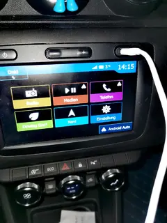

Danke, ja über Kabel funktioniert es aber Adapter nicht. Welchen Adapter hast Du? Hab jetzt 2 probiert, aber nichts, wird zwar erkannt vom Media nav evo aber mehr nicht. Grüße Silvio

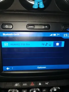

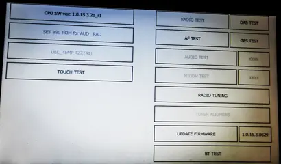

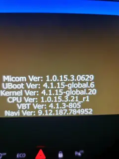

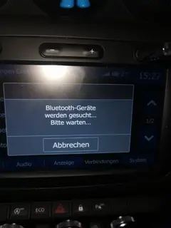

Also, habe jetzt verschiedene Usb sticks von verschiedenen Marken probiert. Fat32 formatiert, Datei ist drauf aber Media nav evo will nicht erkennen entweder Datei oder Stick. USB hab ich mit musikdateien probiert und geht, also am Laufwerk liegt es nicht. Duster TCE 130 bj.2021Benziner. Drehe noch durch. Mir geht es eigentlich nur um AA kabellos ( mit Kabel geht) und was man noch verbessern könnte. Bin für Tipps dankbar.
