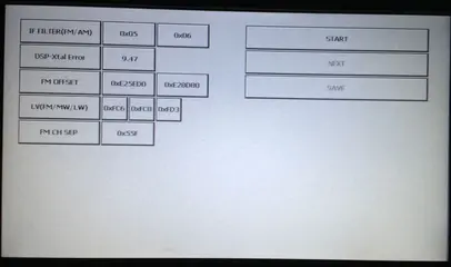

Habe nun die Einstellungen nochmals kontrolliert. Dieser Menupunkt Navigation fehlt mir. Folgende Punkte erscheinen: Sprache, Zeit, Werkseinstellung, Systemversion. Es hat auch nur eine Seite und blättern ist nicht möglich.
Hallo zusammen, weiß einer von euch wie man im Untermenü vom MediaNav (Evolution)
im FM Modus von Stereo auf Mono umstellen kann?
Bzw wie man hier reinkommt Tuner Alignment in welcher Kombination?
Liebe Grüße

Mahlzeit,
wenn ich das richtig gelesen habe, hast Du die 6.0.11.4 drauf oder mittlerweile die 6.0.12.2.
Ab der Firmware 11/12 bringen Dir die Codes rein gar nichts.
Ab der Firmware 10 wird Softwareseitig von Renault/Dacia der Zugriff zum Micom gesperrt.
Das heißt nach wie vor gibt es keine Möglichkeit ab der Firmware 11 auf das Micom zuzugreifen.
Einstellungen kannst Du parallel nur per OBD am Radio machen.
