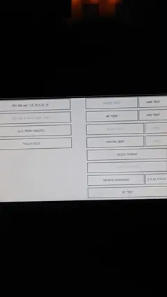

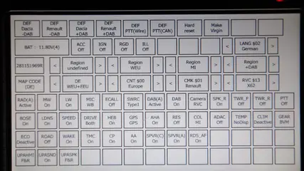

Hallo zusammen , ich habe dieses Media Nav. Frage an die Experten. Bekommt man eigentlich im Menü die anderen Button die ausgegraut irgendwie drauf?
Dann habe ich das Problem das beim starten des Motors das Radio nicht mit angeht sondern muss zusätzlich den Power Knopf drücken. Sind die Einstellungen dazu richtig im Bild?
Und kann es sein das beim AF Test die Trennschärfe einstellen kann der Frequenz bei UKW?
weiß einer wie man in den Media Nav Diagnose Bildschirm kommt mit was für ne Kobination ?
Liebe Grüße
