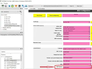

Und wie mache ich jetzt die 4x4 Info rein. Mit dem Ddt4all da kenn ich mich zu wenig aus und hab auch nicht die Möglichkeit.

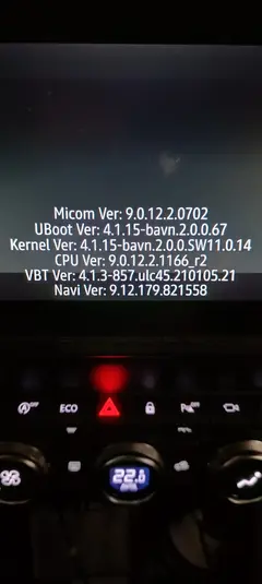

Hallo ihr lieben, stecke momentan leider auch fest, seid dem softwareupdate komme ich nicht mehr in mein micom menü.
software stand:
vielleicht gibt's ja mittlerweile einen Code um wieder ins micom zu kommen.
der Code 4482 funktioniert noch, bei 4082 als zweiten Code sagt er jedesmal Passwort falsch.
Danke schonmal :)
