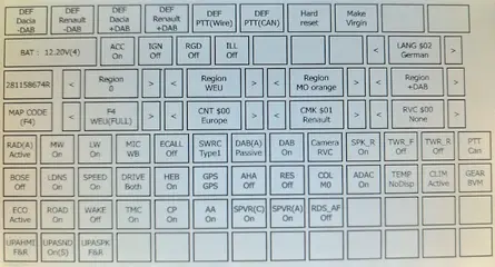

Nachdem ich ein bisschen im MiCom Menu herumprobiert habe, funktioniert leider mein Knopf für die Spracheingabe, also der da am Satteliten hinterm Lenkrad hängt nicht mehr wie er soll.
Wenn ich den Drücke geht er nur noch in die Anrufliste und mit Android Auto kann ich nicht mehr mit ihm sprechen. Kann mir jemand helfen und sagen wie die Standardeinstellungen für das Push to Talk sind im Micom Menu 1.0.15.3.21_r1?
Und es steht jetzt unten links in der Ecke "Zeiteinst." und im Systemmenü ist der Punkt "Motor aus der Ferne starten" aufgetaucht. Da weiß ich gar nicht wo das her kommt und hätte es auch gerne wieder weg. Vielleicht was ja jemand hier, unter welchem Punkt das einzustellen ist?
Also SWRC ist auf jeden Fall falsch für den Sandero2, der richtige Wert ist 2. Auch ein paar andere Parameter sehen falsch aus...
Motorfernstart ist RES, ist aber laut deinem Bild deaktiviert. PTT kannst du mit Off und Wire testen, Can ist falsch für den Sandero2
Ich hab schon alle Typen getestet. Wurde aber leider nicht gelöst, das Problem.
Was meinst du denn wäre da noch falsch eingestellt?
Ptt off?
Bedeutet das nicht, dass es aus ist?
Aber ich werd's nachher testen
