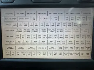

Ich weiss, dass sich schon mal jemand die Mühe gemacht und die einige Punkte erklärt hat, aber kann mal bitte jemand alle Schaltflächen erklären und was man da machen kann oder auch nicht machen sollte?
Leider werd ich mit der Beschreibung (vermutlich vom Thread-Ersteller) nicht ganz schlau

Um es kurz zu machen....Lass die Finger weg bevor du Bockmist machst....ich weiß, dass intensive Recherche anstrengend sein kann, zumal viele der Möglichkeiten und Probleme diskutiert worden sind.....
Die eigentliche Frage ist:
Was erhoffst Du Dir von den Veränderungen?
Klar, man kann das Design verändern, oder die ein oder andere Kleinigkeit verändern oder freischalten....
ABER ERWARTE KEINE WUNDER !!!!
Abgesehen davon, kannst du keine Funktion freischalten die Hardware seitig gar nicht vorhanden ist !
Und Finger weg von einem funktionierenden System !!!
Glaube nicht, dass durch ein System (Firmware) Update dir ganz neue Möglichkeiten zur Verfügung stehen !
Ich habe auch den Fehler gemacht und hinterher Probleme gehabt....
Nach langer Recherche hier im Forum konnte ich die Probleme (Gott sei Dank) wieder beheben...
Also überlege Dir gut was Du machen willst....
Ist wirklich nur gut gemeint ☺️
