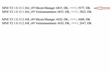

Hallo versuch es nochmals siehe Anlage: ........................ nach der Coideingabe mit ok. bstätigen dann löschen <<<<<<<, dann 2. Codeingabe o.K.
Diese Codes wollte ich ja nutzen.
Ersten Code eingegeben und dann "ok".
Dann geht ein Popupfenster auf mit "Falscher Code" o.ä. und die Anzeige springt auf die Anzeige der Version zurück.
8457 als erster Code geht auch nicht.
Versuche 2895 <<<< 5751

Du hast wahrscheinlich eine andere Softwareversion als die hier aufgeführten. Mache bitte einen Fingerabdruck und schaue was bei "os_version" in NaviSync/device_status.ini steht.
:(…..da bin ich leider überfordert. Da kenn ich mich nicht gut aus.
Vielleicht mal mit einfachen Worten?...
Danach auf dem PC den Inhalt des USB-Sticks anschauen, und in die Datei device_status.ini im Ordner NaviSync gucken.
Aah, jetzt hab ich die Erleuchtung.
Alles Klar. Komme aber erst morgen früh dazu und melde mich dann.

Hallo Lajo, hier der Inhalt der device_status.ini
freesize = 3432808448
totalsize = 4407054336
capabilities="store_md5_files,fill_zip_header_id,md5_in_shadow_stm"
os_name="GNU/Linux"
os_version="1.0.13.1.366_r39"
os_build_version="20181008062816"
Dann müssten doch 6835 / 9377 passen... Wenn nicht, weiss ich auch nicht weiter.
Du kannst aber immer noch auf die 1.0.13.2 durch die Toolbox aktualisieren, und dann die entsprechenden Codes probieren.
