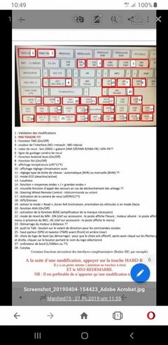

Leider funktioniert das bei mir nicht. Ich habe die aktuelle Softwareversion 1.0.13.2. Im Netz ist da nix zu finden. Ich komme garnicht in den Testmode. Die fünf Punkte antippen auf dem Display. Keine Reaktion. Hat einer von euch vielleicht eine Idee wie ich das bewerkstelligen kann? Vielen Dank! Und allen einen schönen 4. Advent!

Du musst auf eine LEEREN USB Stick eine Datei erstellen :
mcmtest_activate.ini
Und die 5 Punkte musst relativ genau treffen.
Dann CODE 4620 eingeben und OK drücken,
Eingabe löschen und CODE 0688 eingeben und OK .
Dann solltest du im Micom Test sein.
Im Micom Test in der 2 Reihe " COL auf MI setzten.
Mit HARD RESET speichern und warten bis das MNE neu Bootet ...Screenshot_20191130-104950_Opera.jpg
