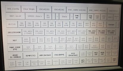

Sooo..
Es lag am Stick...also es war noch eine txt.
Nachdem ich das geändert hatte kam ich auch in den MicomTest, nur leider konnte ich bisher das DAB nicht aktivieren, da es nicht hinterlegt war?
Was könnte ich nun tun? Sorry ist absolutes Neuland für mich
2-jpg.80969
Ist denn das DAB Modul inklusive dem dritten Antennenanschluss vorhanden?

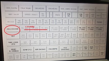

Mit Foto lässt es sich bestimmt besser mitdenken. Welche 10 stellige Teilenummer wird im Micom angezeigt?

Deine 10 stellige Teilnummer deutet auf ein RAD15D.
