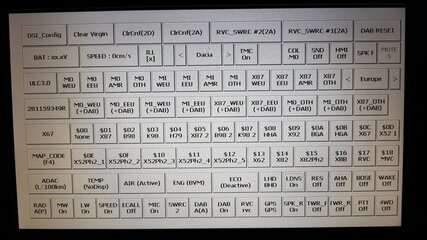

Die Softwareversion deines MediaNav auslesen und dann die entsprechende .ini-Datei für das vollständige Micom Menü erstellen:
Deine 10 stellige Teilnummer deutet auf ein RAD15D.

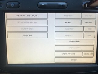

Ich habe die entsprechende ini Datei ja auf dem Stick (meine Software ist die 9......nur trotzdem sind gewisse Felder ausgegraut...das ich das DAB nicht aktivieren kann
Extra .txt-Dateiendung (s. Anleitung)?
Danke, hab's erledigt.
Bei mir das gleiche.....Nur diese mini-Menü!
Stick ist mit korrektem Dateinamen und-Endung drin, Codes wurden akzeptiert. Mehrfach überprüft.
Hat jemand schonmal getestet wenn man denn Menü Punkt "RES" (Motor fern start) auf on setzt ob der lange Druck auf den Knopf an der Fernbedienung (keyless, duster 2) dann tatsächlich den Motor startet wie in der Anleitung für andere Länder beschrieben ?
Hallo! Es funktioniert nicht! Man muss die Abfahrtzeit einstellen, aber es passiert nichts

Bei mir war es auch so. Ich hab dann das Radio ausgeschaltet, den USB Stick eingesteckt und dann das Radio wieder eingeschaltet.
An selber Stelle wie bei deinem Bild war dann über "Radio Tuning" das "Micom Test" nicht mehr ausgegraut.

Habe jetzt nochmals die Datei überprüft auf dem Stick, scheinbar war die .txt Endung noch drin
Werds nachher nochmals testen. Danke

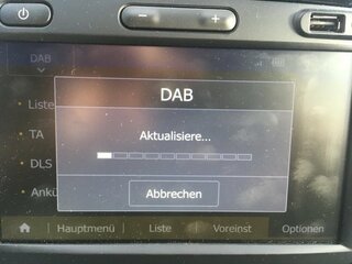

So DAB ist zwar aktiviert, aber irgendwie dauert der Sendersuchlauf etwas lang (nach ca 2 min kein Fortschritt, daher abgebrochen). Muss ich die DAB Antennenweiche noch auf aktiv umstellen? Keine Ahnung was da verbaut ist...
Sendersuchlauf hing jetzt vergeblich 20min beim ersten Balken. Muss ich im Micom Menü noch andere Parameter umstellen?

Hast du überhaupt ein DAB-Modul verbaut? Du kannst es feststellen, indem du das Radio ausbaust und schaust ob es drei Fakra-Anschlüsse hat: weiss - UKW, blau - GPS, braun - DAB.

Bei einen MediaNav (Linux) mit DAB, wie es in meinem Auto verbaut ist, dauert der Sendersuchlauf weniger als 1min!

Tja woher soll mans auch wissen wenn nicht mal der Händler mir sagen kann ob es verbaut ist
Der Wagen wurde so vom Hof weg gekauft.
Naja wat soll et, ich hab mir jetzt son DAB+ Adapter bestellt der per Klinkenkabel ans Medianav angeschlossen wird.
