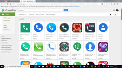

Andere Frage: Die mitgelieferten Apps sind ja nicht gerade der Brüller (DAB, Navi, etc...)
Navi habe ich nun Sygic, für DAB DAB-Z, nur was für Telefonie? Die "App" (wenn man das so nennen kann) ist ja nicht gerade der Brüller die fürs telefonieren zuständig ist (Stock App), gibt es hier auch eine Alternative?!
Gruß...
Gruß...
Einfach aus Google Play sich eine geeignete App installieren.:lol:

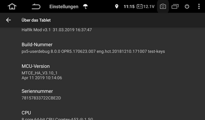

Oder die neue Android 9.0 für PX5 mal raufziehen.
[ROM][PX5][Oreo][8.0.0] Hal9k ROM 3 for MTCD/E head units with Android 8/6 - Post #2849
Gestern, 18:33 | #2889
1. SD-Karte im Computer stecken
2. Öffnen Sie SD_Firmware_Tool.exe, die aus der "Hal9k_Mod_3.x_upgrade_to_Android_9.0.rar" entpackt wurde
3. Wähle die SD-Karte und dann bootcard.img, die von "Hal9k_Mod_3.x_upgrade_to_Android_9.0.rar" entpackt wurde
4. ändern alle anderen Einstellungen nicht. Erstellen Sie Bootcard
5. Kopieren die sdupdate.img aus die entpackte "Hal9k_Mod_3.x_upgrade_to_Android_9.0.rar" auf die SD-Karte. Dies überschreibt die sdupdate.img, das bereits auf der SD-Karte.
6. GPS-Slot die SD-Card einsetzen. Gerät neu starten oder die alte Version verwenden vom "mod Installer" nehmen.
7. Neuen Aufschwung wird installiert. Danach erscheint die neue Erholung.
8. Hier erfahren Sie, wann "fertig machen Aktionen SD-Karte entfernen", entfernen Sie die SD-Karte.
9. als nächstes gehe zurück auf deinen Computer und entpacken "Y Series_PX5_9.0_ota (20190322).zip"
10. Kopie "update.zip" das war ausgepackt aus 'Y Series_PX5_9.0_ota (20190322) .zip"auf die SD-Karte.
11. GPS-Slot SD-Karte gesteckt.
12. Wähle 'installieren von Update'
10. Wählen Sie "Sdcard"
11. fertig.
Das gute ist ist wird dafür einen Hal9k_Mod für Android 9 geben.:yes:
