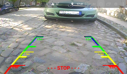

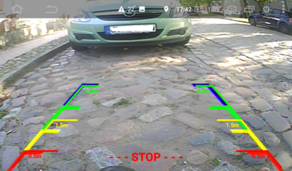

RFK funktioniert auch, jedoch ist das Bild gespiegelt, ob das so sein muss weiß ich nicht. Auch erscheinen die Begrenzungslinien doppelt. Ich vermute 1x von der Cam und 1x vom Medeke.

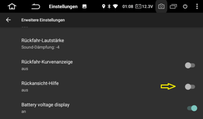

Nehme mal die Rückansicht raus,in den Menü ist auch die Einstellung ob das Bild gespiegelt werden soll oder nicht.

Die Kamera habe ich auch, allerdings für 26$ von Aliexpress extra ohne Distanzlinien, da man die ja mittlerweile in der Software selbst perfekt einstellen kann. Am Kamerastecker ist aber noch ein weißer dünner draht, den man einfach durchtrennen soll, wenn man doch die internen Distanzlinen möchte. Ich weiß nicht, ob das auch umgekehrt so ist?
