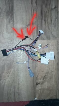

Hallo, kann mir bitte jemand helfen...
Habe mir ein Android PX3 radio gekauft, nur beim Anschließen ist vom Autoradio die Sicherung durchgegangen, habe mehrfach probiert woran es liegen kann, am Ende herausgefunden das es beim zusammenstecken vom 12Pin Power und Audio Conector Kabel ans Radio einen Kurzschluss gibt und die Sicherung vom Radio kaputt ist, woran kann dies liegen, mache ich etwas verkehrt da es ja eigendlich Selbsterklärend zum Anschließen ist. Auch würde mich Interessieren wofür das braune Kabel ist welches aber nicht verbunden ist? Siehe Bild.
PS: der Einbau erfolgt in einen Logan MCV Baujahr 2018
Ich habe auch diese Woche mein PX3 von Mekede eingebaut.
Soweit ich mich erinnere waren die beiden braunen Kabel miteinander verbunden.
Ich muss eh morgen das Radio nochmal ausbauen, da schau ich mir das mit dem Pin12 und Audio Conector an.
Mein Logan MCV ist allerdings BJ 2014.
Das Braune Kabel führt zul LFB Can Bus Decoder soll wohl fürs Programmieren sein.
Ja ich habe ja auch Probleme beim Einbau. Habe auch alles gesteckt und bei mir werden Sender und Uhrzeit nicht gespeichert und das Radio lässt sich nur manuell einschalten. Nicht über den Zündschlüssel. Habe auch die beiden braunen Kabel die nicht gesteckt sind. Liegt es vielleicht am Can - Bus?
