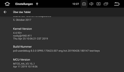

Es ist ein neues SYSTEM Update von HOTAUDIO/DASAITA HA_px5_ 8.0 _ota - 28.04.2019 ohne Root erschienen.
Werde ich mal raufziehen ob es stabil läuft.
Blue UI HA_px5_8.0_ota(20190428)https://www.sendspace.com/pro/dl/gh6ygx
Neue MCU:V3.10 vom 11.04.2019 https://www.sendspace.com/pro/dl/azk667
Wer eine andere MCU auf seinen Gerät hat einfach die App:MCU UnlockPX5 vorher installieren und nach den aufspielen der neuen MCU ausführen.Download MCU_UnlockPX5.rar (6.84 MB) now. Fast and easy at workupload.com

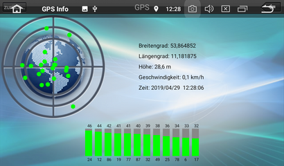

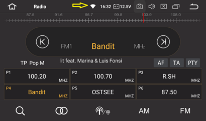

So die neue Soft ist drauf und GPS Fix ist sofort da, beim letzten Update von der Hal9k v3.1.2 hatte ich manchmal komischerweise ab und zu Probleme. Da die neue MCU auch von HOTAUDIO ist und sehr gut mit meinen Gerät arbeitet, kann es ja nicht schaden das System vom Hersteller zu nutzen.
Die Apps Car Launcher und Dab+ sind schon installiert und W-Lan Netze sind ausreichend vorhanden.
Wer nicht unbedingt Root braucht und ein stabiles System erhalten möchte, ist mit den neuen Update gut bedient. Werde ich jetzt eine Zeit testen, wenn man sich so die Foren von den Malaysk und Hal9k ROMS anschaut scheinen sie alle nicht zu 100% stabil zu laufen. Sei es GPS oder W-Lan Probleme, bei der Navigation sind die Stimmen zu leise usw.

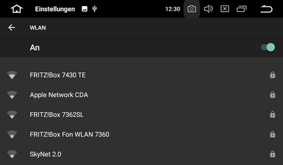

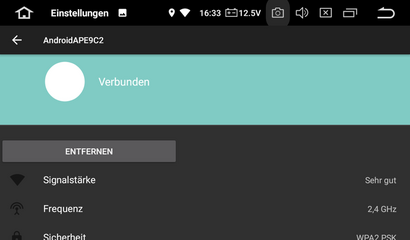

Die Erfahrung habe ich auch gemacht, W-LAN hat nur nach einem Reset wieder funktioniert. Vorher war kein Gerät verfügbar, obwohl der Mobile-Stick im Auto an und bereit war. Werde dann auch mal die Hotaudio testen. Hoffe, dass die auch bei mir funzt
Ich habe eben noch mal getestet,mein W-Lan ist sofort da wenn das Gerät gestartet ist.

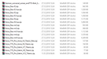

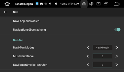

Es geht nicht darum das die Stimmen normal laut wieder gegeben werden,was sie ja auch sind, sondern darum das die Musik bei den TTS-Stimmen während der Ansage herunter gedimmt wird.
Bei den normalen Stimmen wird es vom Gerät unterstützt,bei dieser Einstellung.

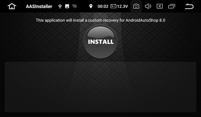

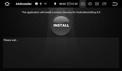

Wer weiterhin eine stabile Root Version nutzen möchte,nehme die von" AndroidAutoShop " Android 8.0 Firmware aus Norwegen,kommt mit einer auf HAL9K basierenden Firmware und ist damit gerootet.
Habe ich schon drauf gehabt und ist zuverlässig.:yes:2019-01-07 (v3.1)
Installation:
Aktualisierung eines PX5 MTCD auf eine 8.0 Root Version
1. Laden Sie AASinstaller und UPDATE.zip auf einen USB-Speicherstick herunter.
2. Entfernen Sie alle SD-Karten aus dem Android-Steuergerät.
3. Starten Sie das Gerät und setzen Sie den USB-Stick ein. (Wenn Sie ein Popup mit der Aufforderung erhalten, das Systemupdate auszuführen, brechen Sie dies ab.
4. Gehen Sie zu APKinstaller> Installieren> USB> und installieren Sie AASinstaller.apk
5. Klicken Sie auf INSTALLIEREN und warten Sie, bis der Wiederherstellungsmodus gestartet ist.
6. Wählen Sie WIPE-Daten und drücken Sie YES. (Beachten Sie, dass Sie mit der POWER / RESET-Taste navigieren.) Durch kurzes Klicken wird die Option aktiviert.
7. Wählen Sie Aktualisierungssystem> unter USB>
8. Wählen Sie nach Abschluss der Installation erneut WIPE DATA. Wählen Sie dann die Neustarteinheit aus. (USB-STICK AN DIESEM PUNKT ENTFERNEN)
9 Klicken Sie nach der Installation auf YES bei Google-Positionierungsfragen. Warten Sie, bis das Gerät von selbst erneut gestartet wird.
10. Gehen Sie zur MODsettings-App. Klicken Sie auf STOCK SCREEN SAVER SELECTION und klicken Sie auf HAL. (dies gibt MOD-Einstellungen root)
11. Gehen Sie zurück zum Hauptmenü von MODsettings und klicken Sie auf ANWENDUNGEN VERWALTEN
Klicken Sie auf die oberste Zeile und wählen Sie VIPER4ANDROID
Klicken Sie auf die vorletzte untere Zeile und wählen Sie Ihre Navigations-App aus.
12. Gehen Sie zum Hauptmenü und suchen Sie nach VIPER4Android. Klicken Sie auf JA und Weiter. Klicken Sie auf Bestätigen und GRANT, wenn der Root-Zugriff angezeigt wird. Klicken Sie dann auf den neuesten empfohlenen Treiber installieren.
