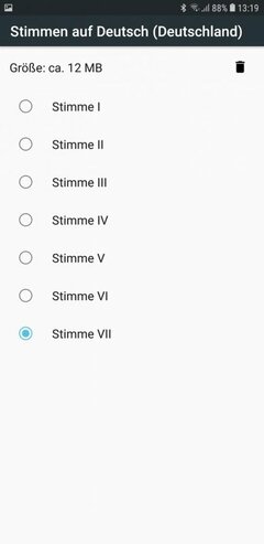

Leider ist die Adresseingabe bei Magic Earth fast genau so umständlich wie bei Osmand - vor allem nur über die Systemtastatur. Schade, dass kann ich meiner Frau so nicht verkaufen. Dann wird MagicEarth vielleicht neben IGO und Osmand noch eine Dritt-App auf dem Autoradio, sofern das noch alles auf die Speicherkarte passt. Werde es aber erst mal auf dem Smartphone testen die nächsten Wochen.
So, ich hab mir jetzt mal die Karten geladen, und gleich mal angepasst.
Nur die Länder, die ich brauche, und schon hat der Ordner nur noch 10 GB.

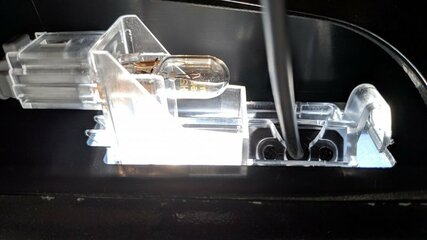

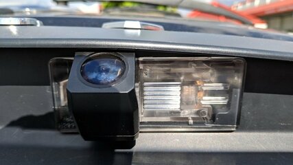

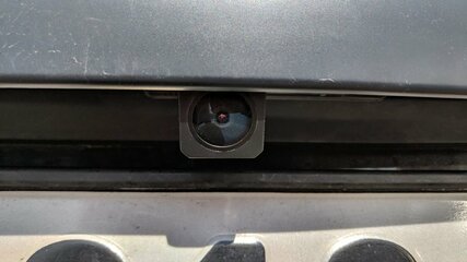

habe heute die Rückfahrkamera erhalten, bestellt bei Amazon, Endpreis war 35,99 €.
In der Tat: Das ganze passt nicht 100 %, von innen aber lies sich die Nase der Kennzeichenleuchte für die Kamera so "biegen" dass das ganze dann eingerastet ist und seit dem genau so fest wie die alte Kennzeichenleuchte ist. Bisserl fummelig aber in Ordnung, gewusst wie :D
Ich mache die Tage noch Bilder davon, falls jemand anderes einen praktischen nutzen daraus ziehen könnte :hand:
Wie das Kabel der Kamera nun verlegt wird (Kofferraumdeckel usw...) wird eine ganz neue Baustelle, bis dahin baumelt das Kabel lose im Kofferraum rum und die schöne Plastikabdeckung am Kofferraumdeckel liegt auf der Rückbank ;)
Edit: Hier mal ein paar Bilder:
Die alte Kennzeichenleuchte wird natürlich aufgehoben, wer weiß für was sie gut ist :cool:
Es ist zwar fummelig, jedoch geht das gut mit einem etwas dickeren Draht, die Gummitülle zwischen der Karosserie zur Kofferraumklappe rausfummeln, einen 2,5mm² Draht durch die Tülle fummeln, dann durch die Hohlräume in Richtung Rückfahrkamera ziehen, dort kann man dann mit Isolierband das Kabel der Kamera mit dem Draht verbinden und den Draht langsam zurück ziehen, die Gummitülle wieder einfädeln und das Kabel ist sauber verlegt.
Das hast Du ohne Zwischenstopp an der Tülle für die Heckscheibenheizung hinbekommen? Die habe ich auch rausgenommen und erst mal bis dort gefädelt.
@KoLSMS: Und Deine ist jetzt so fest geklemmt, dass Du sie - mit wenig Kraftaufwand - nicht mehr vor und zurückschieben kannst, wenn Du die Kamera von außen packst? Ich habe immer etwas Bedenken, dass die sich beim Zuschlagen der Klappe durch den Impuls immer ein wenig verschiebt.
@KoLSMS: Und Deine ist jetzt so fest geklemmt, dass Du sie - mit wenig Kraftaufwand - nicht mehr vor und zurückschieben kannst, wenn Du die Kamera packst. Ich habe immer etwas bedenken, dass die sich beim Zuschlagen der Klappe durch den Impuls immer ein wenig verschiebt.
Mein Kofferraum wurde heute mehrmals herzhaft zugeknallt, alles hält, da verrutscht nichts mehr... Es war wirklich nur die Nase der man von innen etwas helfen musste an die richtige Position zu finden...

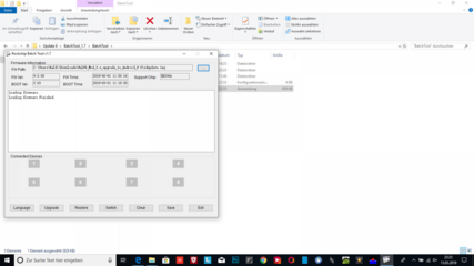

Da die meisten PX5 Geräte keinen SD Steckplatz mehr haben,ist diese Lösung geeignet.
Dafür wird ein OTG USB-Kabel benötigt um das Gerät mit den PC zu verbinden.deleyCON 1m USB 2.0 Datenkabel - USB A-Stecker zu USB A-Stecker | eBay
Lade die Hal9k_Mod_3.x_upgrade_to_Android_9.0.rar Hal9k_Mod_3.x_upgrade_to_Android_9.0.rar herunter und suche nach die "sdupdate.img" Datei.
Die Rockchip DriverAssitant(Treiber) und das BatchTool_1.7 auf den Lappy installieren.
OTG USB Kabel am PX5 und an den PC anschließen.
BatchTool_1.7 ausführen und lade die Datei "sdupdate.img" auf Firmware (FW) Option.
Wenn alles richtig geklappt hat wird man informiert,dass ein USB erkannt wird.
Drücken auf Schaltfläche "Upgrade"
Nun wird die Recovery Version 9 aufgespielt und anschließend ist man im Update Modus von Android 9.
Das anschließende Systemupgrade kann nun mit einen USB-Speicher aufgespielt werden.
PX5 HA_px5_9.0_ota(20190415) ha_px5_9.0_ota(20190415)升级包.zip (888.93MB) - SendSpace.com
Prog und Treiber:Download ProgTreiber.rar (9.52 MB) now. Fast and easy at workupload.com
