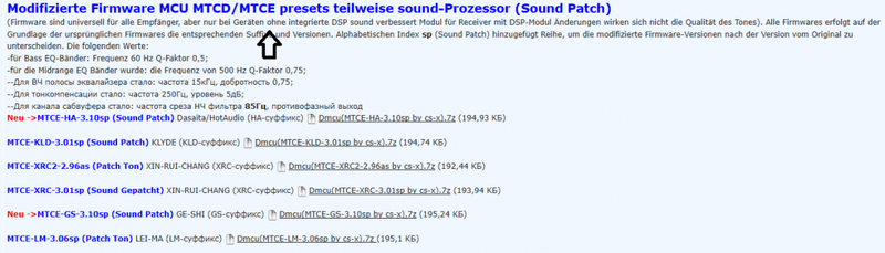

Ich bin auf diese Quelle gestoßen, meine Frau hat ein MTCE-CZ, da müsste doch das hier das richtige sein?! Genau genommen die MCU Datei mit dem Namen "MTCE-CZ-3.06sp", oder?!

Würde die MCU MTCE-CZ (CHE-ZHUO) lieber original drauf lassen, wozu willst du eine MCU-MTCE-CZ-3.06sp als patch updaten wenn bei deinen Radio DSP vorhanden ist.:lol:Es ist für Geräte ohne integrierte DSP Sound.
Es sei den man möchte anschließend ein Bastelradio haben, wo die hälfte nicht mehr funktioniert.:D

Welchen Übersetzer nutzt du denn? Meiner ist da nicht ganz so "genau", bei mir steht da nur was von "jedoch nur für Kassettenrekorder ohne eingebaute Spanplatte ", da ist die Spanplatte wohl das DSP?!?!
Ich glaube dann lasse ich mal doch die Finger weg :rolleyes:

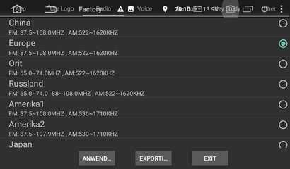

Wobei es tatsächlich ein "Problem" gibt mit dem Radio meiner Frau, ich dachte wenn ich die MCU Datei aktualisiere löst sich das Problem: Von Zeit zu Zeit hat sie so Störgeräusche am Radio, hört sich wie früher an, bei den alten Radios wenn das Handy daneben lag und sich mit der Funkzelle verbindet...
ich habe ja ein MTCE_LM und könnte da gefahrlos die MTCE-LM-3.06sp draufbügeln und eventuell ein besseres GPS erhalten?!

Die MCU -LM-3.06sp wird dein GPS Problem nicht lösen.Hast du schon mal ein anderes GPS versucht?
!!!Bei jeden MCU Update werden die Parameter vom Gerät verändert und müssen nachher in den Werkseinstellungen(factory-settings) eingestellt werden, wenn nicht vorher gesichert wurde.!!!

Ahhhh, wir kommen der Sache langsam näher .
Ich schaue morgen mal in die Werkseinstellungen rein, vielleicht finde ich da eine falsche Einstellung.
Verschiedene GPS Antennen habe ich schon probiert, das schließe ich als Fehlerquelle aus.
