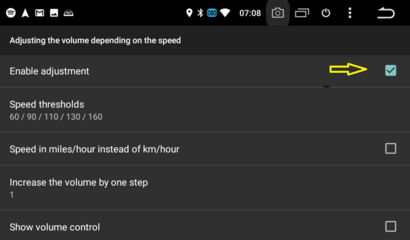

Im Zuge der AAS Rom habe ich ja nun auch Viper4Android FX laufen (Wahnsinn was ein klanglicher Unterschied), allerdings gibt es hier eine "Kleinigkeit" wo ich einfach nicht finde wie ich das in den Griff kriegen könnte, vielleicht ist es auch so offensichtlich das ich es übersehe :rolleyes:
Sobald Viper4Android FX aktiviert ist (bei mir beim Systemstart) wird eine neue Audioausgabe langsam in der Lautstärke angehoben, Radio, Telefonat, Navi usw... Das empfinde ich doch als etwas störend. Ich hätte gerne das gleich die volle eingestellte (voreingestellte) Lautstärke am Radio ausgegeben wird, nur genau diese "Option" finde ich nicht in Viper4Android FX?!?!?!
Gerade bei einem Telefonat ist das unheimlich nervend das die Lautstärke langsam angehoben wird, analog bei einer Navi Ansage, da kann ich das eigentlich überhaupt nicht gebrauchen.
Weiß jemand was genau ich da einstellen muss in Viper4Android FX?

In den Mod Einstellungen bei der Geschwindigkeitsabhängige Lautstärkenanpassung (GALA) den Hacken raus nehmen.

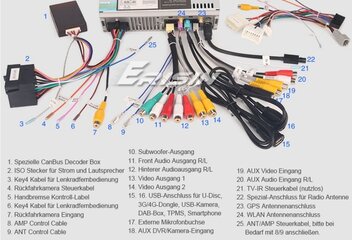

Für Antennen wie sie im Dacia vorkommen,also ohne Verstärker in der Antenne, wird eine aktive Frequenzweiche für die passive Antenne benötigt.
Das rote Kabel wird an den Remote(blaues Kabel) steht ANT/AMP drauf mit den Radio verbunden.

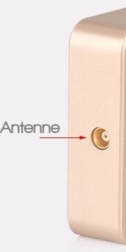

Hallo
Ich stehe gerade genaus vor dem Problem. Ich will meine Duster (BJ 2014) Antenne (ich nehme an passiv) nun auch für DAB nutzen und habe genau diesen Splitter im Auge von Antennentechnik Bad Blankenburg
(https://www.amazon.de/Antennentechn...arz/dp/B00HNJXHRY?ref_=bl_dp_s_web_3623978031)
Nur gibt es ein Problem, an dem Splitter ist ja ein SMB (f) Stecker aber an meiner DAB+ Box heißt es MCX Anschluss. Ich wollte eigentlich nichts schneiden und löten. Gibt es dafür einen Adapter?

Ja gibt es, oder mal danach Googlen:https://www.amazon.de/dp/B072FKY8SH...&pd_rd_r=4eda7cb4-8373-11e9-8f6e-13e541aad909
