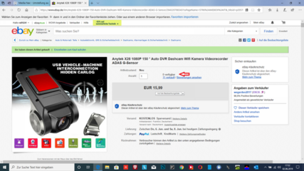

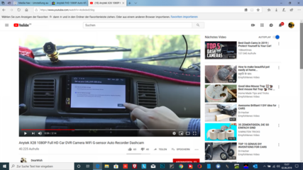

wenn ich das richtig verstehe ist das usb Kabel nur zur Stromversorgung.......alles andere wird über WIFI gemacht?
Das USB Kabel ist für die Stromversorgung und damit das Video am Gerät angezeigt wird und auf die externe SD Karte gespeichert wird.Über WIFI kann mit den Handy über eine zusätzliche App der Verlauf von der Cam gesehen werden,wenn das sonst alles über WIFI laufen würde hätte man ja bei einen Funkloch keine Aufnahme mehr. Schau dir das Install Video mal genau an.
Was noch zu erwähnen ist die Cam funktioniert nur bei den PX5 Geräten.

ahhh ok ich dachte ich kann das ding als Heck cam nutzen......

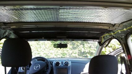

Warum nicht?, da hast du mir noch auf eine Idee gebracht;).Nehme ein USB Verlängerunskabel(2m) und ziehe das Kabel entweder links oder rechst oben an der Seite vom Himmel nach hinten.

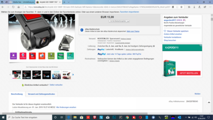

Jetzt kommen wir der Sache schon näher ;)
Kannst du mir mit einem Link auf die Sprünge helfen? Finde das Angebot bei eBay nicht.
Für mich ja, für dich etwas schwieriger, habe gerade die letzte für den Preis aufgekauft zum Einbau für ein Forenmitglied am Wochenende.:lol:

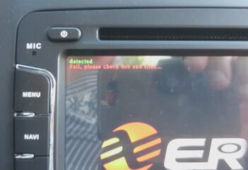

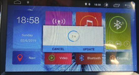

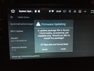

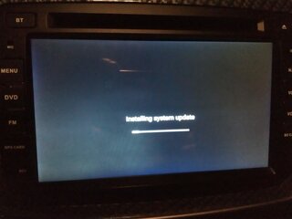

Hmm wenn ich meine SD Card reinschiebe ja da will ein update starten (siehe Bild)
Dann startet das Radio neu und mit einer Fehlermeldung (siehe Bild)
Nach vollständigem Neustart ist der alte Zustand wieder hergestellt. Es sind auch alle nachträglich installierten Apps noch drauf.

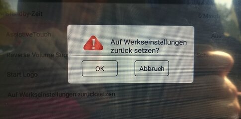

In dem Video sieht man ein anderes Radio. Es ist nicht mein Model. Dort wird auch nichts mit einem Reset Knopf gezeigt. Ich habe beide Varianten probiert, mal mehr mal weniger lang gedrückt aber ein Factory Mode kam nicht. im Handbuch steht etwas wie man mit der der Androed Software ins Factory Setting oder System Restore kommen kann aber das gibt es im Radio so nicht.
Im Radio gibts das hier (siehe Bild 1 und 2 ) aber nach Neustart ist alles noch gleich.

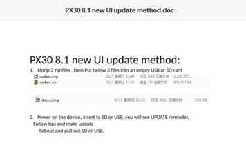

hast du mal eine andere sd karte versucht? Ist die Karte Fat formatiert?

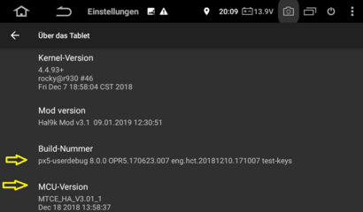

Aber das du kein PX3 oder PX5 Gerät hast weist du?, der Verkäufer hat dir dafür einen verkehrten Video Link geschickt,gegenfalls auch ein verkehrtes Update.Wichtig wäre zu wissen was bei dir hier steht.
Entweder ist bei dir ein PX6 oder PX30 verbaut.Würde bei dir auf ein PX30 schätzen und so wie auf den 3. Bild vorgegangen werden muss.
Tastenfolge für den Recovery Mode
1. Netzschalter drücken, bis das Gerät ausgeschaltet ist
3. Nun den Knopf wieder loslassen
4. Warte etwa 1 bis 2 Sekunden und halte dann den Netzschalter wieder dauerhaft fest, bis das Recovery-Menü erscheint.
