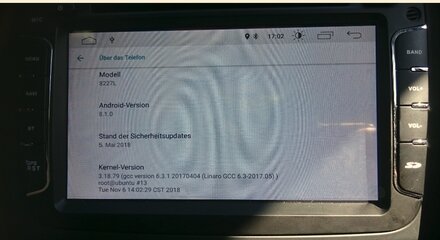

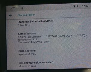

Ich weiß nicht ob ich ein PX Gerät habe aber anscheinend (siehe Bilder) nicht. Gut finde ich jetzt nicht so wichtig. Es soll ja einfach nur funktionieren. Ja mir ist aufgefallen, daß das Video nicht zu meinem Radio passt, sonst hätte das update funktioniert. Das, daß Update zu meinem Radio passt davon gehe ich aus da es vom Hersteller stammt, der mir das Gerät verkauft hat. Der müsste es ja wissen.
Der Name der Datei heißt= 8227L_8鑫瑞畅UI02-国外_v验货UI1020181112.zip
Dort drin sind 2 Dateien
8227L-8.bin + 8227L-8.upd

Wenn die Dateien 8227L heißen, dann hast du ein Radio mit einem Autochip AC8227. Da funktioniert die Firmware für PX3 oder PX5 nicht. Rockchip ist ein anderer Hersteller.Zu deinem Radio gibt es auf der Seite 4PDA einige Infos. Mir ging es auch so, wollte ein Android Readio und die Hal9 Version installieren und habe gesehen, dass ich einen anderen Chip verbaut habe. Bin gerade dabei das Radio zu rooten.

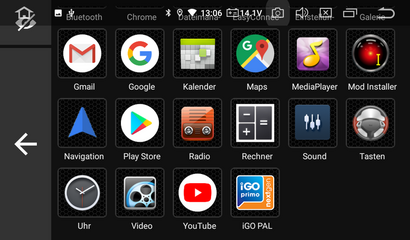

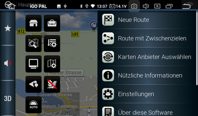

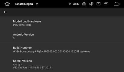

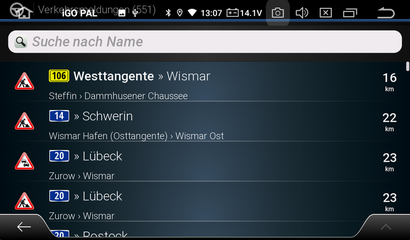

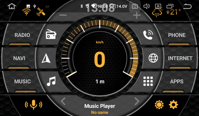

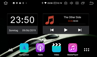

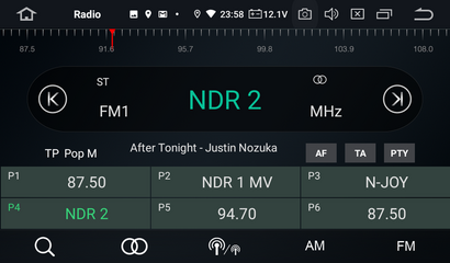

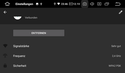

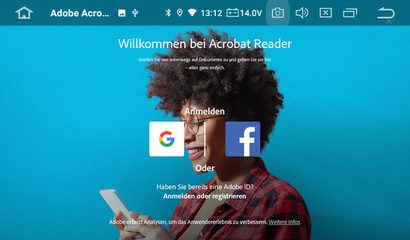

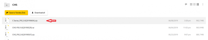

Da die neuen Root Versionen(Android 9) in den Startlöchern stehen, habe ich schon mal die 9 raufgezogen.:)
Als Ausgangspunkt zum testen habe ich die neue Rom vom 4.6.2019 genommen. Scheint alles ganz gut mit der zu funktionieren und ist noch ein wenig flüssiger gegen über der 8.

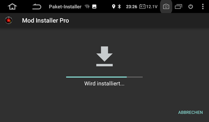

Hal9k bietet einen Modinstaller Pro für einen schlappen Zehner an ,womit es jetzt möglich ist jedes Software Update von Android 6 bis 9 zu installieren. Früher war es nicht möglich von einen höheren eine zurück Stufung
zu unternehmen.Bleibt jetzt nur noch abzuwarten wer schneller ist Malaysk oder Hal9k.:lol:
