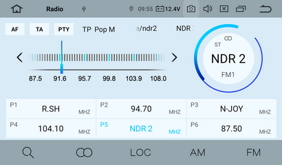

@HERU hat eine neue Anleitung eingereicht:
Media Nav - Umstellung auf Android - Hier ein passendes Android-Gerät als Ersatz zum Media Nav
Da sich viele gefragt haben, warum ich die Tests bei den MNs und EVOs eingestellt habe
ist hier der Grund dafür. Habe nach langem Suchen ein Gerät gefunden, das alle meine Anforderungen
erfüllt und nicht auf veralteter Hardware basiert und noch aufbaufähig ist.
Der Spaß hat mich ca. 200 Euro gekostet und muss mich nicht mehr mit WinCe rumärgern.
Die Maße und Anschlüsse sind Plug and Play so das ich nicht noch groß was ändern muss.
Das schöne daran ist das es eine DVR Funtion hat wo man mit...
Diese Anleitung lesen ...
Lösung
servus und ade bin 2020 wieder aktiv.
Ps:Habe im Moment den Kopf voll mit vielen neuen Erweiterungen im Bereich bei den Androiden.

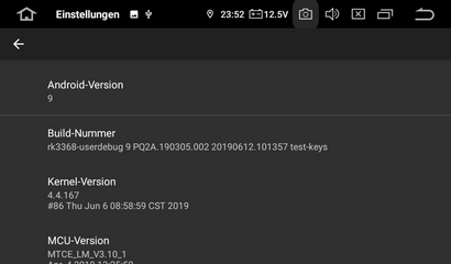

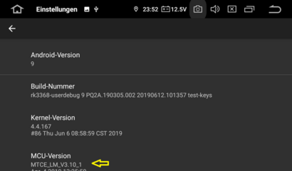

Einmal die Umstellung auf Android 9 Geräte(Root) und einen 100% DAB+ Empfang für jederman.
Wenn alles klappt vielleicht auch mit den neuen Gerät, mit mehr Speicher(64Gb), besserer Bildschirm(HD IPS) und DPS(Digitaler Audiosignal-Prozessor mit 15 Band-Equalizer)wo die Fakra Anschlüsse original verbaut sind.
Um die originale Rückfahrkamera(6V) zu nutzen wird einfach dieser Adapter mit verbunden.:Adapter Original Rückfahrkamera an Nachrüstradio für Dacia Duster Sandero Logan | eBay
Also ein System das im Prinzip jeder ohne die notwendigen Kenntnisse selber einbauen kann.

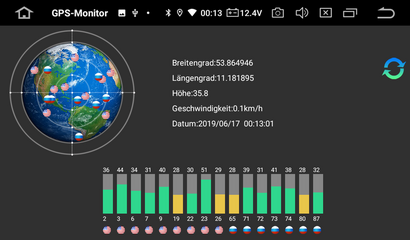

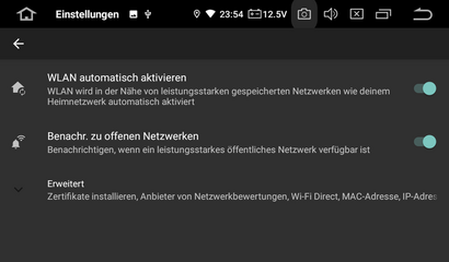

Bei den Android 9 Updates geht es schlag auf schlag, schon wieder ein neues vom 12.06.2019 veröffentlicht worden.
Ganz besonders gut sind die Einstellungen für das W-Lan sowie ein klasse GPS.:yes:
Die Theme ist am Tage hell und somit blendfrei und gut ablesbar, wechselt bei Umschaltung mit Licht auf dunkel.
