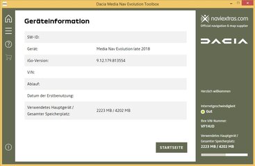

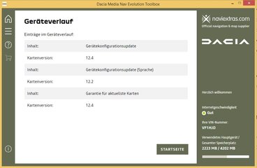

In meinem Duster HJD 2023 ist ein Media Nav Evolution late 2018 eingebaut.
OS name: "GNU/Linux", version: "9.0.10.2.1154_r6", build: "20230623094838".
