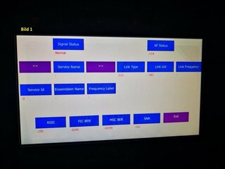

Folgende Parameter werden mir bei anklicken der DAB TEST Taste angezeit (Bild1)
(Ganz oben rechts im Test Mode Fenster)
Wäre nett, wenn jemand mit DAB ein Bild macht um zu vergleichen was anders ist.

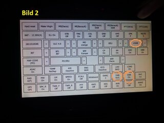

(Für Version 1.0.13.1.366_r39 Ins Testmenue geht es mit Code 6835, dann OK, dann Zahlen löschen und anschließend Code 9377 eingeben und mit OK bestätigen, den USB Stick rein und dann MICOM Test anklicken).
Im MICOM Menue habe ich DAB auf on gesetzt, das Kästchen davor lässt sich auf DAB A(A) und A(I) ändern.
Das Kästchen oben ist von -DAB auf +DAB änderbar. (Bild 2)
Ins Testmenue geht es mit Code 6835, dann OK, dann Zahlen löschen und anschließend Code 9377 eingeben und mit OK bestätigen, den USB Stick rein und dann MICOM Test anklicken.
