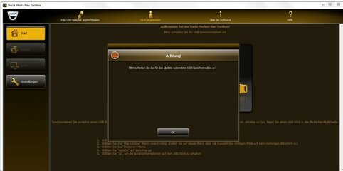

danach habe ich das Media NAV Toolbox programm runtergladen
Da steht oben Kein USB gerät angechlossen und nicht angmeldet.
Ich bin aber angemeldett bei Dacia Media Nav Services - Map updates for your navigation device and more...
Wenn ich jetzt auf anmelden klicke im tool kommt das :Bild im Anhang,
Ein Usb gerät habe ich auch angeschlossen,und habe es voher ins Media Nav gesteckt und auf Option Aktualisierung gedrückt.
Dann kam Geräteinformationen erfolgreich geschrieben oder so was.
Und dann bin ich an den PC,und weiter oben kann man ja lesen was passiert.
Wie komme ich jetzt weiter?

Das Problem hatte ich auch und es schließlich mit einem anderen Stick geschafft, weiß leider nicht mehr wie groß der war, ob 8 Gb oder 16 Gb.
Den Stick frisch formatiert in Windows auf fat32, am Media Nav dann aktualisiert, in den PC und dann die Toolbox gestartet, die dann den Stick erkannt hat.
Habs jetzt auch mit einen 8gb gemacht scheint jetzt zu gehen:lol:
