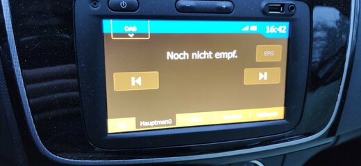

Es wird nur noch: "Noch nicht empf." angezeigt.

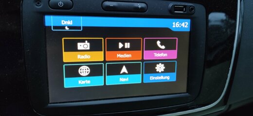

Ich kann zwar auf dem Display noch Radio anwählen, das Gerät springt auch in das korrekte Menü, aber es können keine weiteren Untermenüs oder sonstige Funktionen mehr ausgewählt werden. Nach ein paar Sekunden springt das Gerät automatisch wieder aus dem Menü komplett heraus.

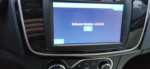

Unter System wird mir als installierte Software 1.0.13.2 angezeigt.
Ich tippe mal meine Software ist total veraltet und nach Zurücksetzen auf Werkseinstellung auf Ursprungszustand gesetzt worden.
Wie und wo komme ich an die für das Gerät aktuelle Software?

Zur eindeutigen Identifizierung des Gerätes füge ich noch ein paar Bilder bei.

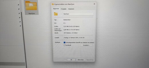

Ich pack mal ein Foto bei was auf dem Stick angezeigt wird. Ist das bei Euch auch so?

Der Ordner scheint erstmal ok. Es kann aber auch sein,dass deine Gerätesoftware so zerschossen ist,dass jetzt auch im Navisync Ordner schon ein Fehler ist. Den Radiocode bekommst Du über deine Fahrgestellnummer bei Renault/Dacia. Über die App " My Dacia " soll es angeblich auch gehen.
