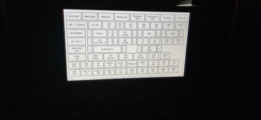

Dann such dir mal jemanden, der nach Anleitung ins MICOM kommt, da kann einiges geprüft werden.

Anbei mal ein Foto meines Micom.
Gibts da irgendwelche Anpassungsnotwendigkeiten?
Zumindest der Touchscreen funktioniert.
Du kennst dich in der Bedienung des Micom aus?
