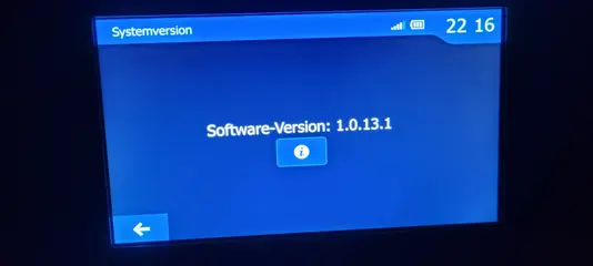

Vielleicht möchtest du erst mal die aktuell installierte Firmwareversion auslesen und bekannt geben?
Texas hatte schon die Frage gestellt.
In dem ganzen Thread kann man nirgends von Deinem Radio die Firmwareversion lesen.
Das wäre schon wichtig zu wissen um welche Firmware es sich handelt, um helfen zu können.
z.B 1.0.15.1.19
zu finden bei Einstellungen/System
Na dann :
Dann bin ich mal gespannt ob Dein Problem damit gelöst wird.
Diese Version ist von 2018
Lad Dir diese mal runter 1.0.15.3.21_r1 - 20210802
entpacken und die upgrade.lgu aufm einem FAT32 Stick kopieren und einstecken,
beim Updaten das Auto laufen lassen.
Hallo, vielen Dank, das hat super einfach funktioniert. Hatte auch das Problem, dass vor einigen Tagen das DAB-Radio plötzlich nicht mehr funktioniert hat (Dacia Duster 2 Bj. 2019). Ich glaube, das ist ein Fehler, der jetzt vermehrt auftritt. Hab einfach die Datei runtergeladen und auf einen Stick gepackt, Perfekt ☺️
