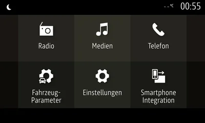

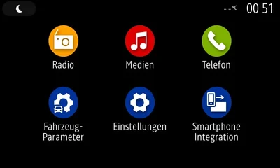

also ich habe gerade ein MediaDisplay genommen, aufs alte Design umgeschaltet.
Kabel- Handy dran, promt kam die Meldung Android Auto oder Yandex.
