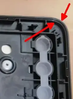

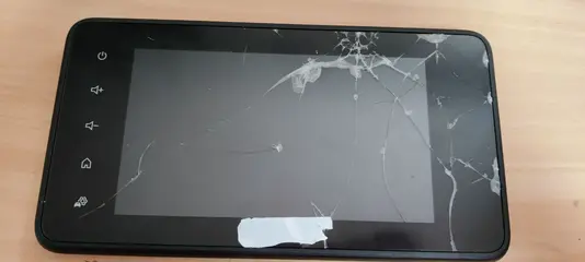

Das Display vom Media Nav in meinem Dacia Sandero 3 ist seit etwas längeren schon gesplittert.
Soweit habe ich das Gerät schon erfolgreich ausgebaut, die Displayeinheit getrennt.
Und nun bin uch nur noch beim Display mit Rahmen, welcher sich nicht lösen will.
Ein ErsatzDisplay habe ich bereits vorliegen, man kann auch erkennen das sie plastik halterung Clips hat welche die Display einheit halten.
Ich vermute ebenfalls das der Rest des Dispays mit Kleber gehalten wird, jedoch kommt man mit einem Föhn nicht weiter.(Vermutlich weil der Kleber bis ca. 100°C hält.)
Nun wollte ich mal Fragen ob man irgendwo einen Ersatz rahmen kaufen kann.
Oder ob ich doch ein gesamt Gerät auf Ebay kaufe wo zumindest der Display Teil funktioniert.

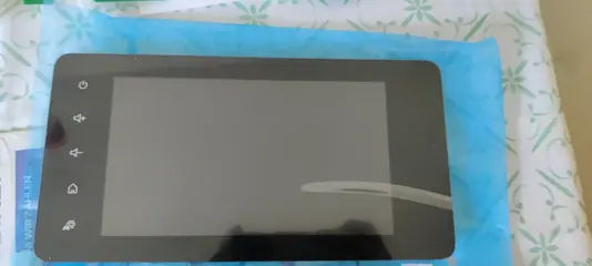

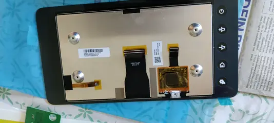

Also das ersatz Display ist im Anhang.
Der Rahmen ist ein Teil, sieht nur aus wie zwei, das wird scheinbar von vorne reingeklebt.

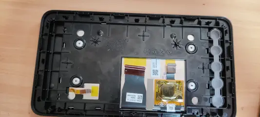

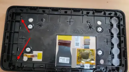

Also, aktuellen Stand sieht man unten im Bild.

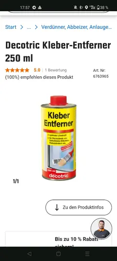

Habe vom OBI Industrielles Klebelösemittel gekauft, "nicht auf PVC/Plexiglas anwenden."
War ein Gelartiges Mittel, zusammen mit dem Display in eine Aluschale geworfen und löcher ins Display gestochen.
Nach 20 Minuten war das Display und die Latex Handschuhe nur noch glibber welchen man runter schieben konnte.
Display rausnehmen und überreste mit einem Messer entfernen, reinigen mit seife und Wasser.
https://www.obi.de/p/6763965/decotr...SQCWumQfshgNHbG4RoC1G0QAvD_BwE#productDetails
Der Plastik Rahmen war unverändert.
Thema darf geschlossen werden.

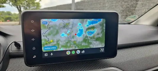

Hast du denn das neue Display auch wieder eingeklebt?
Oder einfach nur so reingedrückt?
