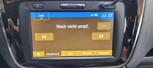

Hallo, meiner ist auch von 2019 und DAB+ geht wie es soll. Ich habe mir Gedanken gemacht und bin bei der Antenne gelandet. Ist auf dem Dach noch die Originale? Falls da so eine Flosse ist und der "Umbauer" keine Ahnung hatte, kann der DAB+ gar nicht vorhanden sein. Lacht jetzt nicht, das habe ich schon gesehen und der Rückbau war nicht ganz einfach. Grüßle

Vielleicht möchtest du erst mal die aktuell installierte Firmwareversion auslesen und bekannt geben?
Texas hatte schon die Frage gestellt.
In dem ganzen Thread kann man nirgends von Deinem Radio die Firmwareversion lesen.
Das wäre schon wichtig zu wissen um welche Firmware es sich handelt, um helfen zu können.
z.B 1.0.15.1.19
zu finden bei Einstellungen/System
Na dann :
Dann bin ich mal gespannt ob Dein Problem damit gelöst wird.
Diese Version ist von 2018
Lad Dir diese mal runter 1.0.15.3.21_r1 - 20210802
entpacken und die upgrade.lgu aufm einem FAT32 Stick kopieren und einstecken,
beim Updaten das Auto laufen lassen.
Hallo, vielen Dank, das hat super einfach funktioniert. Hatte auch das Problem, dass vor einigen Tagen das DAB-Radio plötzlich nicht mehr funktioniert hat (Dacia Duster 2 Bj. 2019). Ich glaube, das ist ein Fehler, der jetzt vermehrt auftritt. Hab einfach die Datei runtergeladen und auf einen Stick gepackt, Perfekt ☺️
