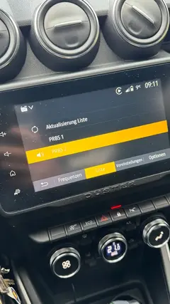

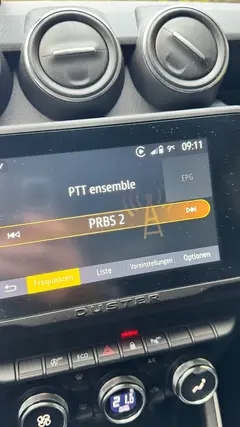

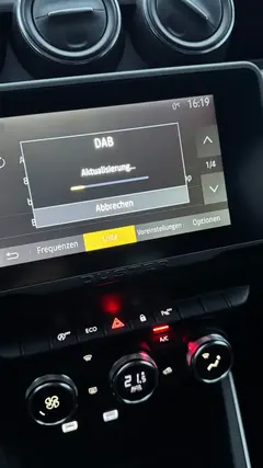

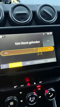

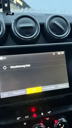

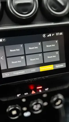

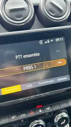

Ingesamt ist es noch schlimmer geworden. Jetzt sind teilweise alle Sender verschwunden sowohl im Bereich des DAB als auch bei FM.
Hier ein paar nette Bilder was nach dem Sendersuchlauf passiert ist.
Das AH ist absolut Kundenorientiert, aber wird auch vom Mutterkonzern im Regen stehen gelassen.
Ich gebe den Sachverhalt jetzt mal an meinen RA, denn ich habe keine Lust mehr mich mit dem Thema zu beschäftigen…
