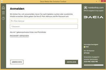

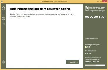

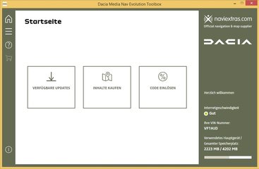

Nach dem Systemupdate muss ein neuer Fingerprint vom Media Nav genommen werden, die upgrade.lgu vom Systemupdate kann nach dem Systemupdate vom USB-Stick gelöscht werden. Dann holt man sich mit der Toolbox die Updates für Karten, Gerätekonfiguration, Sprache: Verzeichnis NaviSync (1,77 Gigabyte auf dem USB-Stick. Dann macht man auf dem Media Nav das Update. Nach dem Update ist der Ordner NaviSync nicht mehr auf dem USB-Stick vorhanden. Nach dem Update von Karten, Gerätekonfiguration, Sprache muss ein neuer Fingerprint gemacht werden: Verzeichnis NaviSync (11,8 Megabyte auf dem USB-Stick. Jetzt kann man mit der Toolbox prüfen, ob es noch weitere Systemupdates gibt. Kostenlose Kartenupdates gibt es nur 2x im Jahr, 3 Jahre lang.
Neuer Fingerprint:
Aktualisieren mit USB
Toolbox: Weitere Updates?

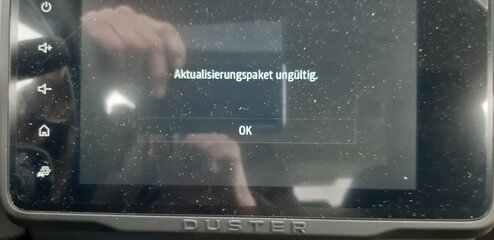

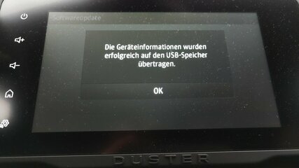

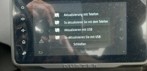

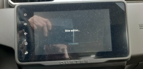

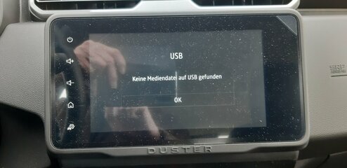

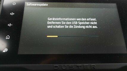

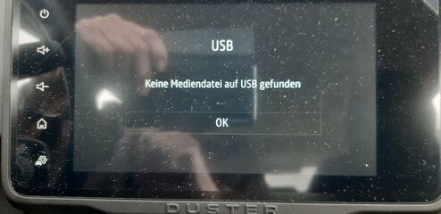

Hallöchen,

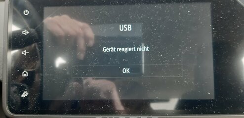

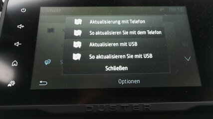

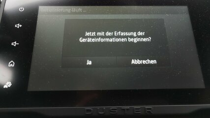

heute konnte ich endlich mal wieder an den Wagen und den nächsten UPDATE-Versuch starten. Den - erfolglosen - Ablauf gibt die Bilderfolge in genau der chronlogischen Reihenfolge wieder.
Voarb muss ich mich noch für die Staubfussel auf dem Display entschuldigen. Das fiel bisher garnicht auf.
Aber - die Kamera und die superhelle LED-Innenbeleuchtung brachten es an den Tag.
Die Wartephasen (BILD-3 und BILD-7) erstreckten sich über mehrere Minuten, sodass ich schon befürchtete, mich hätte das Schicksal nun auch mit einem "aufgehängten" Navi beglückt.
Gottseidank habe ich in Schockstarre die Hände ruhig gehalten und keinen USB-Stick gezogen oder eine Taste gedrückt. *lach*
RESÜMEE:
Der Hinweis "Aktualisierungspaket ungültig" bringt mich nun auf die Idee, dass in dem Paket keine Karten enthalten sind, die in meinem georderten "Osteuropa"-Paket enthalten sind bzw. zu diesem passen.
Schade, dass die Tool Box nicht den Karten-Inhalt anzeigt.

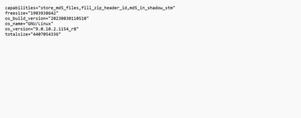

Media-Nav Software-Version: 9.0.10.2.1154_r8
Wie kommst du auf 9.0.10.2.1154_r8?
Stimmt r8?
Ich lese hier was von Firmware X.0.10.2.1154_r7 bzw. X.0.10.2.1154_r8,
egal was und wie ich es anstelle ich komme nur auf X.0.10.2.1154_r6
Ich komme auch nur auf r6.
Suche in der synctool_log.txt nach "OS name" (ohne Anführungszeichen).
Ergebnis bei mir: OS name: "GNU/Linux", version: "9.0.10.2.1154_r6", build: "20230623094838".
Für mich zeigen deine Bilder:
  • Media Nav ist unauffällig.
  • USB-Stick ist unauffällig.
  • Aktualisierungspaket ist fehlerhaft oder nicht vorhanden.
Ich würde jetzt folgendes machen:
  1. Alle Dateien auf dem USB-Stick löschen.
  2. Neuen Fingerprint vom Media Nav nehmen.
  3. Neues Aktualisieren des USB-Sticks mit der Toolbox durchführen.
  4. Media Nav updaten.

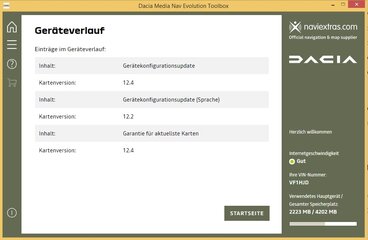

Die Toolbox zeigt den bisherigen Geräteverlauf an über das Menü auf der linken Seite unterhalb des "Haus"-Symbols:
Was zeigt die Toolbox im Geräteverlauf für dein Media Nav an?
Mein Media Nav:
Siehe Anhang.

r8 ist vom 30.08.2023.
Ich habe das Systemupdate im Januar 2024 durchgeführt, trotzdem - oder vielleicht Gott sei Dank - nur r6.
r8 könnte auch eine Macke haben, dann kann die Werkstatt auch nichts machen. Solange die Werkstatt kostenlos herumprobiert, wäre es jedenfalls egal. Vorher klären.
Vielleicht kriege ich r8 nicht, weil Dacia r8 nach dem 19.10.2023 zurückgezogen hat.

bevor die Spekulationen weiter ins Kraut schießen, habe ich das getan, was ich jedem mit gleichem Problem
empfehlen würde.
Eine Spazierfahrt zum Freundlichen und nach einer schönen Tasse Kaffee und zwanzig Minuten Ladezeit eines Updates durch das AH - und das Problem existiert nicht mehr.
Das Navi hatte sich - warum auch immer - verheddert, was sich durch das abnormale Updateverhalten (siehe Bilder) verdeutlicht hatte.
Nun funzt alles perfekt wie beim Stepy 3 Jahre lang ohne Beanstandungen!
