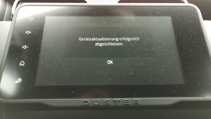

Nach mehreren, erfolglosen Versuchen ein Gesamt-Update (Karten, Gerätekonfiguration, Sprache) aufzuspielen, habe ich in einem neuen Versuch heute nur die Updates "Gerätekonfiguration und Sprache" eingespielt.
Und diesmal hat es einwandfrei geklappt!

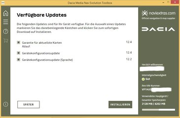

Folgende Updates werden nach dem Systemupdate bei mir angeboten:

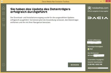

Die Aktualisierung des USB-Sticks ist erfolgreich:

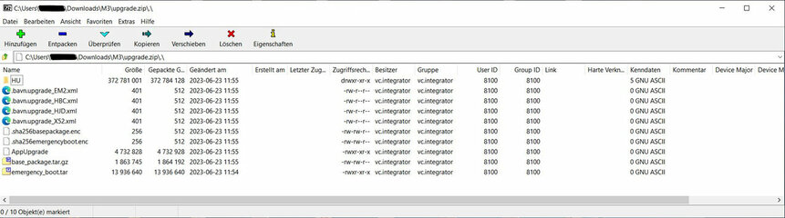

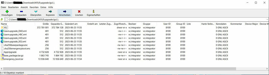

Dateiendung LGU: LG Windows CE Upgrade Data Format
Echte LGU-Dateien können von Microsoft Windows CE Embedded verarbeitet werden. Der vollständige Formatname von Dateien mit der Dateiendung "LGU" lautet "LG Windows CE Upgrade Data Format". Echte LGU-Dateien können von 7zip nicht geöffnet werden. Die upgrade.lgu aus der ZIP-Datei 2015_04_07_4_0_5_recovery.zip kann nicht mit 7zip geöffnet werden, weil es eine echte LGU-Datei ist.
LGU-Dateien, die von 7zip geöffnet werden können, sind keine LGU-Dateien von Microsoft Windows Embedded, sondern ZIP-Dateien.
So kann die Datei upgrade.lgu mit 7zip geöffnet werden.
Genausogut kann aber die Dateiendung "LGU" auf "ZIP" geändert werden und dann kann die upgrade.zip ebenfalls problemlos mit 7zip geöffnet werden.
In der .bavn.upgrade_HJD.xml steht:
<bavn>
<build-date>2023-06-23</build-date>
<version>9.0.10.2.1154_r6</version>
<partition-version>5</partition-version>
<dev-mode>0</dev-mode>
<uboot-version>1.0.1</uboot-version>
<firmware version="0.7.1.12775" src="/HU/firmware/dab">dab</firmware>
<firmware version="6.0.10.2.0523" src="/HU/firmware/micom">micom</firmware>
</bavn>

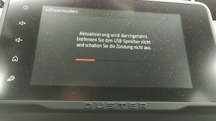

Das Betriebssystem-Update wurde automatisch gestartet, Fingerprint und Kartenaktualisierung müssen manuell angestoßen werden.
Update with USB
OS name: "GNU/Linux"
Betriebssystem: 9.0.10.2.1154_r6
USB-Stick: E:\NaviSync = 1,77 GB
Dauer: brutto ca. 15 Minuten

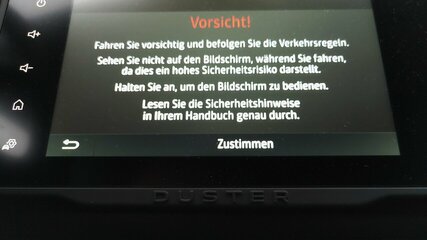

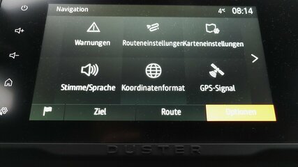

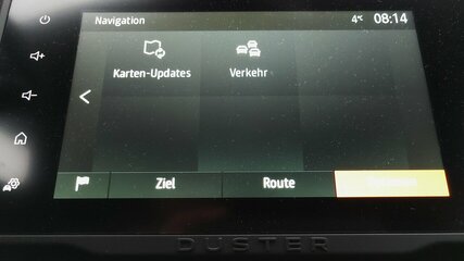

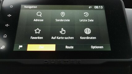

Navigation
Zustimmen
Menü
Optionen
Optionen Seite 1

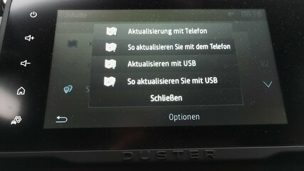

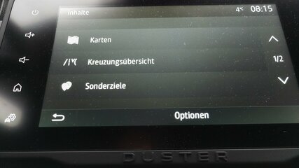

Optionen Seite 2 > Karten-Updates
Optionen

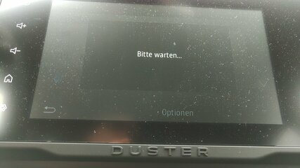

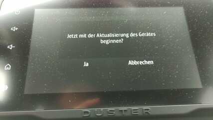

Update with USB (Fingerprint/Kartenaktualisierung)
