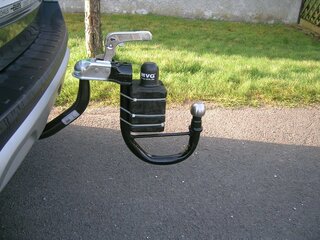

... für den WoWa habe ich extra eine `Kugelkopfvertiefung `gefertigt( Bilder stelle ich morgen ein). Mit dieser kann ich den WoWa die Ausfahrt hochziehen. Die Ausfahrt herunter und in die Scheune hinein -> da ist manpower angesagt.

... hier die Selbstkonstruktion, damit ich die Anhänger die Auffahrt hochziehen kann. Nachricht samt Bilder an MVG ist raus. Ich bin mal gespannt was diese zu ihren zu hohen AHK´s schreiben/ sagen.DSCN8623.JPG DSCN8647.JPG

... ich habe gestern Abend eine ausführliche E- Mail mit Photo´s geschrieben. Die Höhe des Kupplungkopfes mit Maßstab, der Wohnwagen, Trailer ... in Schieflage und die selbstgebaute AHK Vertiefungskonstruktion waren auf den Bildern zu sehen.
... in heutigen Telefonat wurde mir gesagt, dass der Kupplungkopf( Mitte) bei max. Fahrzeuggewicht + Anhängelast auf eine Höhe von 42 cm absinkt. Desweiteren wollte man mir nahelegen die Kupplung zu lösen und das Spiel in den Löchern auszunutzen um den Kupplungskopf evtl. noch einmal 10 mm nach unten abzusenken. Auf den Bildern meinte der Techniker festzustellen, dass der Kupplungskopf schräg in Richtung Fahrzeug neigt. Bis dato hat sich noch niemand zu dem hohem Kupplungskopf gemeldet. Man verwies mich an ALKO- dort hätte man sicherlich Höhenausgleichteile. "Was sollen wir machen? Der Kupplungskopf erfüllt die gültige Norm. Eine neue Konstruktion ist zu aufwendig und würde viel Zeit in Anspruch nehmen."
