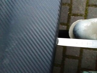

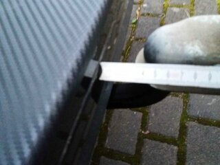

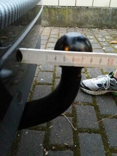

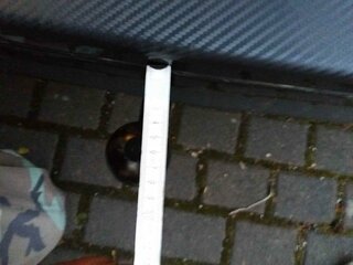

So, habe ein paar Bilder mit einem normalen Anhänger gemacht und mal einige Maße genommen. Fazit: Ein normaler Anhänger mit dessen Standard - Kupplung und normaler Deichsellänge bereitet bei einer Kastenbreite des Anhänger von einem Meter keine Probleme, auch beim Einschlagen nicht, da dann der Kasten eher die Stoßstange berührt. Daher ist dort der Abstand von der AHK des Fahrzeugs zur Kugelkopfmitte nicht so ausschlaggebend. Nur bei langen Deichseln kann man etwas weniger mit dem Anhänger einschlagen.
Da einige Bilder nicht so gut zu erkennen sind: Abstand von Stoßstange zur Kupplung mit angehängtem Anhänger (kleinste Entfernung) = 30mm, also gar kein Problem, auch wenn die AHK des Fahrzeuges während des Anhängerbetriebes etwas arbeitet.
Auch von der Höhe, wenn man eine Antischlingerkupplung am Anhänger hat geht die Heckklappe noch auf.

Bei der Suche nach einem Fahrradträger ist mir dann aufgefallen, dass fast alle gängigen Radträger für die AHK ansagen, dass min. 65mm Abstand zu Stroßstange benötigt wird. Bei mir sind es aber nur 57mm.
Ich habe de Support von Westfalia kontaktiert. Haben alle Teilenummern der AKH überprüft, es sind die die richtigen Teile, passend für mein Auto. Der nette Herr vom Support hat mir sogar ein Beispiel eines MCVII gezeigt bei dem der Abstand 70mm beträgt.
