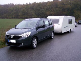

Mein MCV ist zwar noch relativ neu, das Gespann hat sich aber bewährt:
Schau hier: Foto..
Durch den langen Radstand, Hinterachse sehr weit hinten, schiebt der Hänger in Kurven eigentlich nicht viel.
Mein Pongratz Hänger ist mit 1.300kg gerade ideal für den MCV .. auch mit 100km/h o.k.

Wir sind ja nun kürzlich von einem Renault Grand Scenic 1,9dCi 120 auf einen Dacia Lodgy 1,5dCi 110 umgestigen.
Und haben auch schon die ersten 300km gefahren, mit einem Caravan vom 1200KG.
In keiner Weise war das ein Rückschritt. Selbst das deutlich geringere Gewicht vom Lodgy ist nicht nachteilig spürbar, der Lodgy ist mindestens 300kg leichter. D.h. diese Geschichte mit dem möglichst schweren Zugfahrzeug gehört wohl inzwischen eher in die Motteniste. Auch ein leichtes Gespann mit vernünftigen Proportionen (hinterer Überhang, langer Radstand) ist sicher und stabil zu fahren.
Einzig müssen wir noch mit dem Reifendruck probieren, welcher sich mit dem Gespann am besten fährt. Das war aber bisher bei allen neuen Zugwagen nötig.
Der Anteil mit Caravan an den Gesamtkilomtern liegt bei uns zwischen 40% und 50% (bei einer Jahresfahrleistung von etwas 20.000km). D.h. der Anteil ist recht hoch. Obwohl wir immer nur normale PKW gefahren haben sind die vielfach befürchteten Verschleißerscheinungen wie Radlager, Kupplung usw. nie ein Thema gewesen. Und wir fahren ganz bestimmt nicht nur Autobahnen sondern auch recht anspruchsvolle Bergstraßen abseits der üblichen Touristenrennbahnen.
