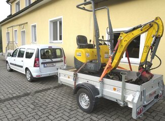

Habe mit meinem MCV und Baggertransporte gute Erfahrungen gemacht.
Hänger zul. Gesamtgewicht 1300kg - mit 900kg Bagger geht sich das schön aus.
Alle Utensilien im Kofferraum.
WICHTIG: Ladegutsicherung an 4 Punkten -- ansonsten wird man in Ö'streich sofort gestraft.
Hier ein Bild vom Abtransport.
