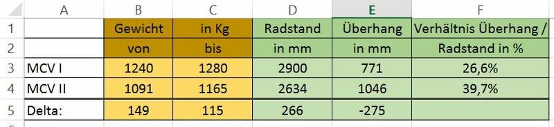

Als alter Ecxel-Fetischist hab ich mal eine kleine Vergleichstabelle erstellt zwischen dem MCV I und MCV II. Quelle zum Teil Wiki und da ich vom MCV I auf die schnelle nix gefunden hab, hab ich meine alte Datentabelle (Gültig laut Aufdruck ab 15. November 2010 eingescannt)
Mal ein paar "ZDF" (Zahlen, Daten, Fakten)
Allein Gewicht, Radstand, Überhang und das Verhältnis der letzten beiden zueinander, dürfte deutlich machen, warum der alte MCV das bessere Zugfahrzeug ist...
Kurz gesagt, die Hebelverlängerung von ca. 25 auf 40 % plus die Gewichtsreduzierung um ca. 10 % addieren sich zum entsprechenden Effekt.
