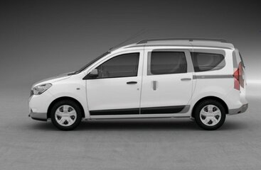

die bildchen aus dem prospekt kann man sowieso vergessen.
Nur haben "Bildchen aus dem Prospekt" nichts gemein mit den von mir gezeigten millimetergenauen Maßzeichnungen.
Daher recht seltsamer Kommentar.
