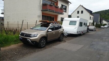

Endlich mal ein Duster in Dünenbeige. Geile Farbe! Hab mal bei caravantrekker.nl (d)einen Sterkemann 450 zu Grunde gelegt. Selbst der kleine 1,6'er Focus mit 101 PS kommt damit besser klar als der Lodgy aus dem Eröffnungsposting. Aber auch hier keine Gewichtsreserve und für 5 zu wenig. 250kg im Caravan und 150kg im Auto mit Passagieren! Und Steigungen über 9% werden auch zur Qual. Die Zuladung wäre für mich mit Hund bereits ausgeschöpft und Frau müsste daheim bleiben......
