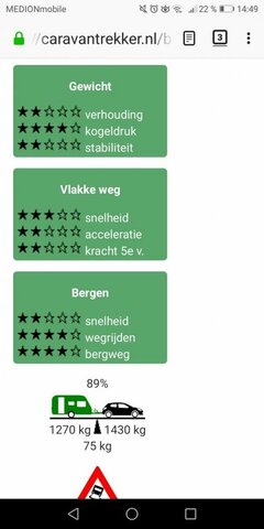

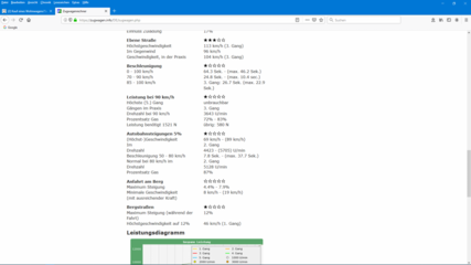

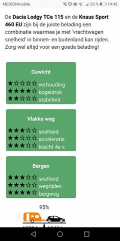

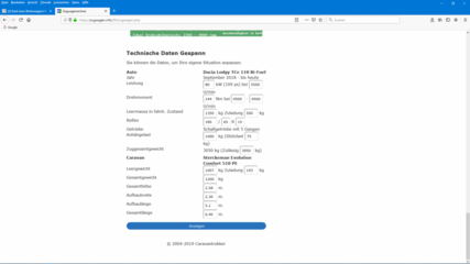

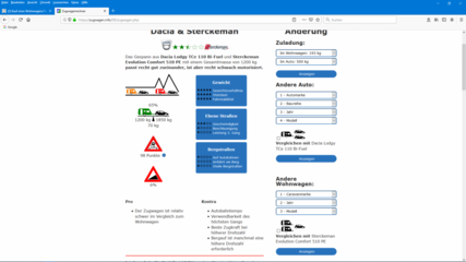

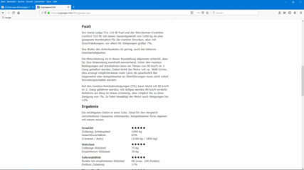

Hab beim zugwagen.info mal mit den vom TE bereitgestellten Daten experimentiert. Ob es jetzt genau dieses Modell vom Sterckemann ist sei dahingestellt. Auf jeden fall kann man die Gewichte entsprechend eingeben.
Also ich persönlich finde ja entspannt geht anders.
Das Wichtigste mal anbei. Und bevor @John-Doe1111 protestiert noch den DCi dazu!
Die Leistung ist bei beiden besser aber am Gewichtsproblem ändert sich nichts. Screenshot_20190827-144943.jpgScreenshot_20190827-144529.jpg

Das bringt die Sache doch recht anschaulich auf den Punkt, und unterlegt meine (nicht böse gemeinte)
Aussage, das die Dacias allesamt nur bedingt als Zugfahrzeuge tauglich sind.
Desto mehr, wenn man bedenkt das die meisten Dacianer hier auf niedrige Drehzahlen zum Sprit sparen
und Schonung des Motors setzen.
Dazu passt es schlichtweg nicht, das Fahrzeug Vollgas im niedrigen Gang bei hohen Drehzahlen
am absoluten Leistungslimit treten zu müssen, um mit einem Wohnwagen am Haken wenigstens
halbwegs akzeptabel Steigungen mit EINSTELLIGER % Angabe zu bewältigen.
