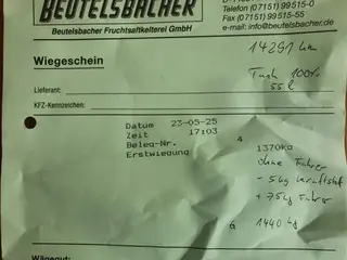

Nach Absprache mit der Dekra habe ich das Fahrzeug vollgetankt, alles an Zubehör wie Wagenheber etc. hinzu, und bin zu einer geeichten Waage gefahren.
Und siehe da, ohne Fahrer hatte mein Duster mit seiner Anhängerkupplung ein Leergewicht von 1370 kg! Ein Ersatzrad habe ich nicht, dann wären es nochmal 20 kg mehr geworden.

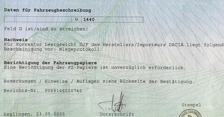

Mit dem Wiegezettel ab zur Dekra, dort hat man bereits auf mich gewartet. Der sehr kompetente Herr dort hat dann anhand des Wiegezettels - 5 kg an Kraftstoff abgezogen und 75 kg als Fahrergewicht addiert, und voila: 1440 kg, passt!
Man erhält anschließend einen Bericht für das Feld G und geht damit zur Zulassungsstelle, dort wird ein neuer Fahrzeugschein mit dem tatsächlichen Leergewicht ausgestellt.
Einschränkender Hinweis:
Das geht nicht unendlich, weil das zulässige Gesamtgewicht des Fahrzeugs gegengeprüft wird, denn es müssen weiterhin weitere 4 Normpersonen a 75 kg als Passagiere möglich sein, ansonsten wäre es kein 5-Sitzer mehr. Bei dem Duster sind es 1800 kg. Ich darf ab jetzt also noch 360 kg Fracht transportieren, auch das passt.
