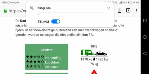

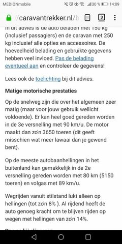

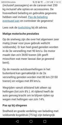

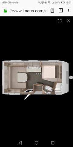

Hab es mal bei Caravantrekker.nl konfiguriert.
Achtung , es handelt sich um den SCe110 (steht als TCe drin!). Hintendran als Beispiel einen Knaus Sport 460. Papa und Mama ins Doppelbett und die 3 kleinen Strolche auf die umgebaute Sitzgruppe (2,10 breit, das passt). Der Caravan hat aber unaufgelastet nur 130 kg Zuladung und es bleibt dann beim Problem des Gesamtzuggewichtes. Die Motorleistung wird als ausreichend für das Flachland bezeichnet. Fehlende Beschleunigung, hihe Drehzahl und entsprechender Verbrauch/Geräuschentwicklung lassen kein entspanntes Reisen erwarten. Aber schaue selbst, wer interessiert ist. Bei Rückfragen kann ich gerne übersetzen.Screenshot_20190827-135105.jpg

Danke fürs raussuchen. Ist auch ein interessanter Caravan. Ändert sich eigentlich was an den Angaben wenn man einen tce115 hat?
Mit dem neuen TCe 130 sieht das sicherlich sehr viel besser aus.
