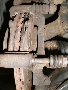

Dein Reifen Lorenz hat einfach nicht erkannt, das deine Bremssattelführung schwergängig geht.
Das kann passieren, wenn man wegen vorausschauender Fahrweise wenig bremst.
Ich kontrolliere die Bolzen deshalb bei jedem Räderwechsel und schmiere sie bei Bedarf mit hitzebeständiger Paste:
und entferne auch den Grat an der Bremsscheibe.
