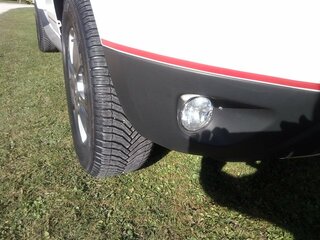

Ich fahre seit 27.000 Kilometer Michelin Crossclimate auf unserem Dokker. Er kam mit Nexen Sommerreifen die auf unserm Lodgy abgefahren werden. Der Michelin ist unglaublich leise.
Die Krux bei der Diskussion bezüglich Lautstärke muss erklärt werden...
Ein neuer Reifen ist meist leise. Nach ein paar tausend Kilometer fangen die Profilstollen an zu verschleißen. Nimmt man den Zeigefinger und streicht entgegen der Laufrichtung über das Profil merkt man einen Widerstand zum nächsten Profilstollen der im Neuzustand nicht vorhanden war. Er steht etwas höher. Bei Motocross Reifen sieht man es mit bloßem Auge ganz deutlich. Beim PKW - wie geschildert - mit dem Zeigefinger merkbar. Streicht man mit dem Zeigefinger in Laufrichtung merkt man den Widerstand nicht. Es bildet sich eine Art Sägezahnprofil aus. Ein Profilstollen nutzt sich also nach hinten mehr ab. In Laufrichtung vorne steht er immer etwas höher. Das hängt damit zusammen das sich der Profilstollen auf der Fahrbahn beim Abheben abreibt.
Ein Reifen wird also im Verlauf seines "Lebens" lauter weil sich ein Profilstollen vorne und hinten unterschiedlich abreibt.
Da wir regelmäßig zwischen Rumänien und Deutschland unterwegs sind haben wir es durch das ausgeprägte kontinentale Klima mit -27 bis zu +40 Grad Lufttemperatur zu tun. Sicherlich bringt ein reinrassiger High End Winterreifen das letzte Quäntchen mehr Grip und falls 15 cm Bremsweg über Crash oder nicht entscheiden kann das auch Kauf entscheidend sein. Mit dem Michelin habe ich mich jederzeit pudelwohl gefühlt. Bei Interesse schieße ich von der Restprofiltiefe ein Foto.
Wie lange denkst du denn hält der Reifen noch? Wie ist dabei dein Fahrprofil? Ich hab den gleichen Reifen und erwarte eigentlich schon, dass sie gute 50.000 km halten. Bin Derzeit bei 10.000, da kann man dazu noch nicht viel sagen.
Da ich meine neuen Michelin CrossClimate nur bis 5 mm vor allem im Winter fahren möchte
denke ich an 3 Jahre und 45.000 km bis zum Wechsel.
In einem Test habe ich aber was vom 80.000 km gelesen.
Gruessle Wolli:)IMG_20171016_143931.jpg
