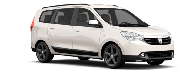

Da die Dezent Räder aktuell nicht lieferbar sind, habe ich mich umentschieden und jetzt folgende Rad-Reifenkombi bestellt:
- Dotz CP5 graphite matt auf 205 45 17er Bereifung
Im Gutachten ist auch der Stepway abgenommen und somit bin ich auf der sicheren Seite! :-)
8" breite Felgen gehen ohne Bearbeitung drauf? :-O
@Wolfi Wolf die Räder habe ich mir auch angeschaut, jedoch ist das Design gar nicht meins ;)
Anbei ein Bild mit den Felgen (leider kein Stepy) :D
