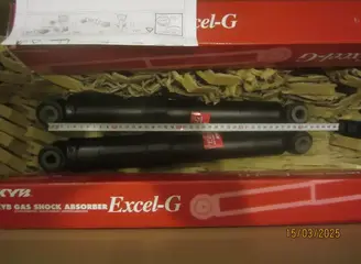

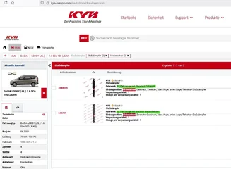

Von KYB gibt es zwei verschiedene Dämpfer. Ich habe für die längeren/höheren/härteren Federn die unteren gekauft:
